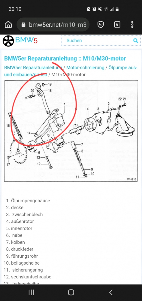

Ich habe heute die Ölpumpe montiert und bin heftig verwirrt.
Die präzise Montageanleitung scheint sehr komplex zu sein.

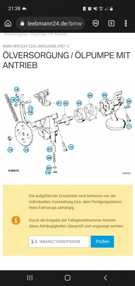

In der Werkstatt CD des E34 wird die alte=lange Ölpumpe beschrieben. Hier https://www.bmw5er.net/m10_m30_motor-90.html
Wird eine Dichtung zwischen Block und Pumpe erwähnt und es gibt ein Rohr über der Pumpe sowie ein Abstandsblech...
Nichts davon passt auf meine kurze Pumpe.
Nun meine Fragen: Gibt es da eine Dichtung? Was soll das für ein Rohr und Blech sein?
Ölpumpe M30
juergen elsner @, Samstag, 03.09.2022, 08:47 (vor 1519 Tagen) @ SirFirekahn
bearbeitet von juergen elsner, Samstag, 03.09.2022, 09:00
zu dem eingekreisten Bild:
- Ja, (19) das ist eine Dichtung, O-Ring. Sitz im Ölsteigrohr und dichten das Rohr zum Block
- (18) ist ein Ölsteigrohr, sitzt an der Druckseite der Pumpe und verbindet die Ölpumpe mit dem
Ölkanal des Blocks.
- Mit (14) dem/den Blech/en wird die Spannung der Antriebskette von der Ölpumpe eingestellt.
Ölpumpe M30
SirFirekahn, Samstag, 03.09.2022, 09:15 (vor 1519 Tagen) @ juergen elsner
bearbeitet von SirFirekahn, Samstag, 03.09.2022, 09:21
Edit: Aaaah sind M10 Sachen. Ist in der Reperaturanleitung nicht ersichtlich gewesen.
Okay dann letzte Frage: Kommen beim M30 Dichtung/en zwischen Pumpe und Block? Und wenn ja, welche?
Ölpumpe M30
esgey, Samstag, 03.09.2022, 14:01 (vor 1519 Tagen) @ SirFirekahn
Nein, nix von alledem!
Beim M30 braucht's aufgrund des Kettenspanners auch die Bleche nicht.
Einfach montieren und ddie Gehäuseschrauben festziehen.
Ich würde sie vorher noch ein bissel beiziehen...
Hab sie nur soo locker gelassen, damit Du sie nicht übersiehst. ;-)

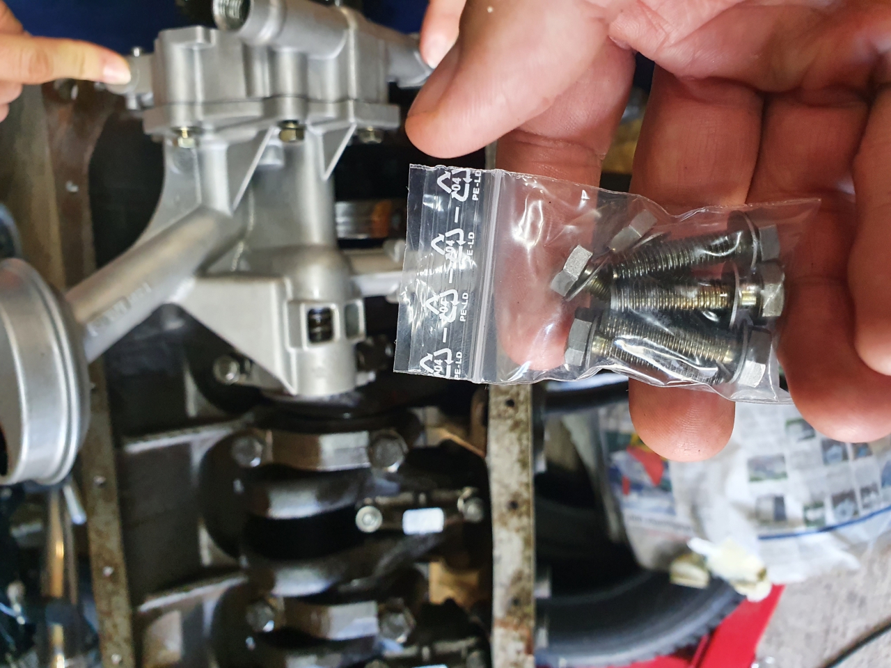

SirFirekahn, Samstag, 03.09.2022, 14:35 (vor 1519 Tagen) @ esgey
Hey Heiko!
Hab sie mit 9NM angezogen wie es die Spezifikation sagte. Auf den Bild noch nicht geschehen;)
Was waren das nochmal für zusätzliche Schrauben, die Du mir reingelegt hast?

Hey Heiko!
Die Alten...die irgendein Heiopei sandgestrahlt hat. :-|
