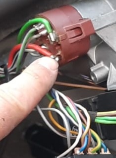

Hallo in die Runde,
nachdem mein eta kürzlich nicht mehr anspringen wollte bekam ich von einem Freund den Tip mal am Zündschlüssel zu wackeln beim starten. Gesagt, getan-die Kiste lief wieder.
Wieder daheim habe ich mir dann mal den Zündanlasschalter angeschaut, sieht von aussen unauffällig aus.

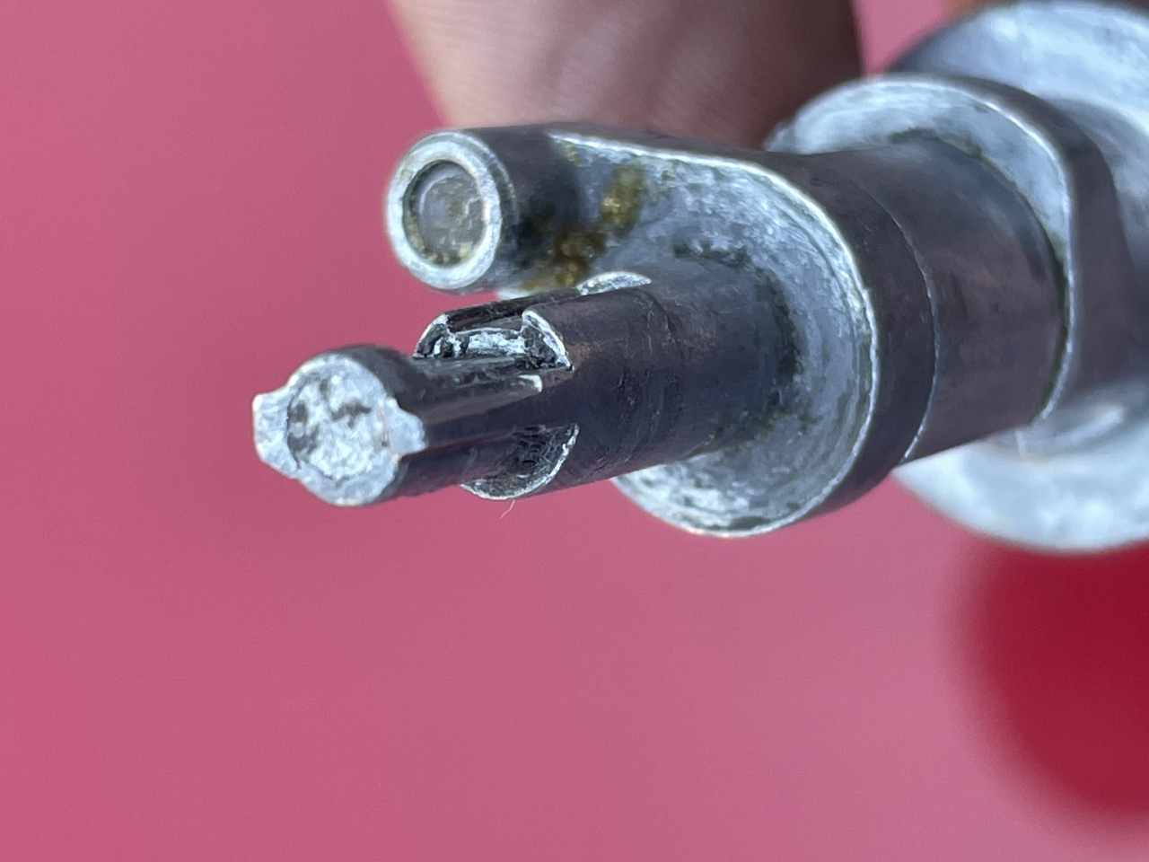

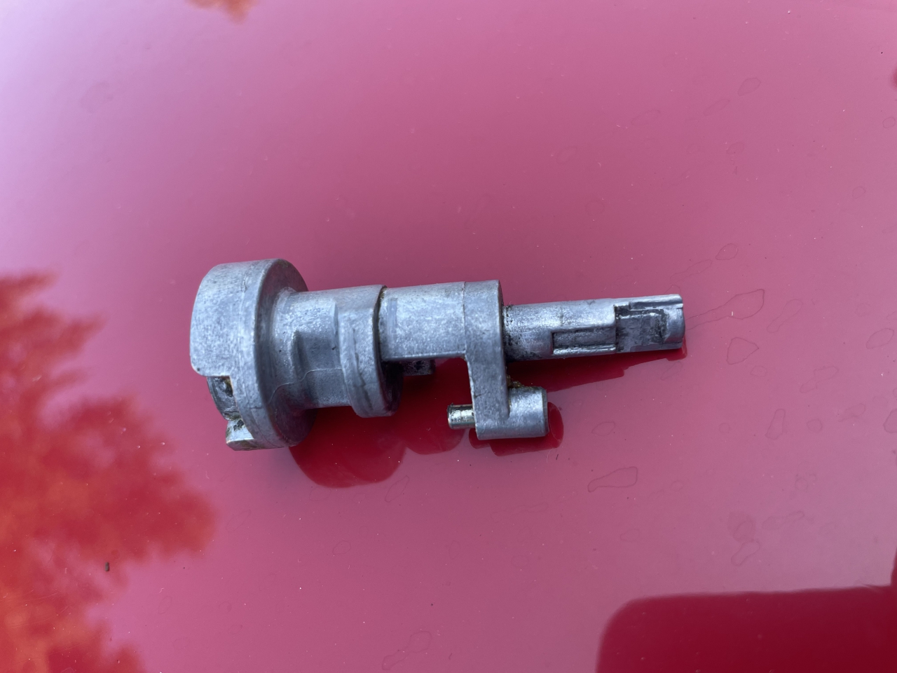

Das Druckguselement welches den Schliesszylinder und den Zündanlasschalter miteinander verbindet sieht aber verschlissen aus.
Heute habe ich bei BMW gefragt ob es dieses Teil einzeln gibt, gibt es aber nicht.
Jetzt habe ich mich entschieden das ganze Schloss zu bestellen, frage mich aber ob ich das selber eingebaut kriege.

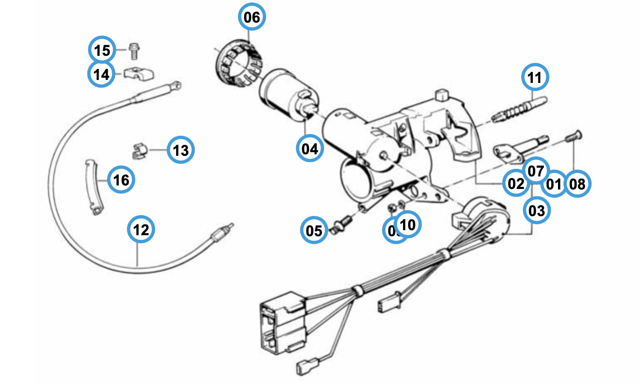

Auf der Zeichnung vom ETK ist eine Abreisschraube (Nr.5)zu sehen.
Jetzt ist die Frage, brauche ich Spezialwerkzeug?
Muss ich den Bolzen ausbohren?
Hat das schon mal einer gewechselt von euch und kann mir kurz sagen wie das läuft?

Servus,
Ich hatte ein ähnliches Problem, mein Auto ist gestartet und sofort wieder ausgegangen.
Lag auch am Anlassschalter,der hat quasi den Schlüssel warum auch immer wieder etwas zurückgedreht und dabei den Motor abgeschaltet. War halt ausgelutscht das Ding.
Also der Kunststoffschalter. Austausch ist einfach.

flunderkoenig @, Konstanz, Mittwoch, 31.08.2022, 21:08 (vor 1519 Tagen) @ ks90
Hallo Kai,
den Zündanlasschalter habe ich schon ab, das ist nicht das Problem. Ich frage mich eher wie gross der Aufwand ist das gesamte Schlossgehäuse zu tauschen.

Es muss schon gehen, das Teil ist einzeln erhältlich. Eigentlich macht mich nur diese Abreisschraube skeptisch.
e30-einfach n geiles Auto
Ein-/Ausbau Lenkschloss
juergen elsner @, Mittwoch, 31.08.2022, 23:07 (vor 1519 Tagen) @ flunderkoenig
die Abreißschraube ist ja nicht umsonst da.
Um das komplette Schloss zu tauschen muss die schon ausgebohrt und dann erneuert werden.
Es gibt bestimmt Künstler, die das schon mit der eingebauten Lenksäule geschafft haben.
Ich denke aber das es einfacher geht, wenn die Lenksäule ausgebaut auf der Werkbank liegt.
Ist so oder so eine Menge Arbeit.

HaggesBMWnuLLzweier @, Donnerstag, 01.09.2022, 02:53 (vor 1519 Tagen) @ flunderkoenig
Ahoi!
Das Lenkschloss habe ich vor Jahren mal getauscht. Das ging eigentlich ganz fix.
Die Abreißschraube ist überhaupt kein Problem gewesen. Ich habe mit dem Dremel
einen Schlitz in den Kopf gemacht und sie dann ganz einfach mit nem gut passenden
Schraubendreher rausgedreht. Das war kein Hexenwerk. Die Lenksäule bleibt wo sie ist
und ausbohren musst du da auch nichts.
