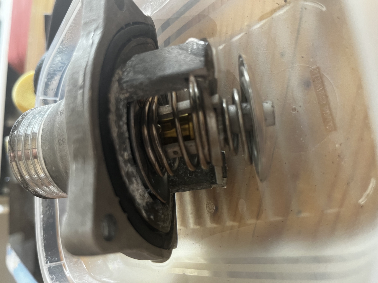

failx, Samstag, 27.08.2022, 13:21 (vor 1523 Tagen) @ TR-Spider
soooo
Also.
Wasserpumpe funktioniert
Lambdawert in Ordnung
Kompression zwischen 12 und 14 bar
Mir scheint ich habe den Übeltäter gefunden
Das ist der Öffnungsgrad nach 5 Minuten in 100 Grad heißem Wasser. Und es sollte eigentlich ein 85 Grad Thermostat sein.
Mir scheint die Öffnung Recht klein. Ist ein BMW original Teil

Tom330CI, Samstag, 27.08.2022, 22:41 (vor 1523 Tagen) @ failx
Warum sollte dann der Lüfter laufen. Macht keinen Sinn.
PS.:
failx, Sonntag, 28.08.2022, 11:36 (vor 1522 Tagen) @ Tom330CI
Recht hast du schon.
Ein Bisschen aufgehen tut es ja. Ist vorerst mein erster Lichtblick auf die Ursache.
Neues ist bestellt, ich berichte.

Habe extra ein 82 Grad Thermostat geordert....
Heute das Thermostat angekommen,...... und auch verkackt.... offen Verpackung und ohne Dichtring ( O-Ring) und ob es das richtige ist?????
Also alles Reklamiert und.... bekomme ein neues. Aber erst nächste Woche.:-( Nächste Woche kann ich nicht also werde ich übernächste Woche berichten :-) :-P :-)

failx, Sonntag, 04.09.2022, 18:03 (vor 1515 Tagen) @ jojo10
82 Grad ? Welches hast du da genommen und welchen Motor hast du drin ? Klingt auf jeden Fall sehr interessant

jojo10 @, Montag, 05.09.2022, 12:26 (vor 1514 Tagen) @ failx
Hallo Felix,
Über Daparto : Gates Thermostat, Kühlwasserregler Gates TH06582G1 Kostet inkl. Versand 42,44.
Ist auch im ETK drin und es ist ein M60B30 E38 verbaut wobei es auch im M60B40 passen würde
Schau einmal im ETK bei Leemann 24de nach.... unter Tipp! Alternativen zum Original BMW / MINI
Ersatzteil steht es mit 41,77 Euro.

failx, Sonntag, 04.09.2022, 18:02 (vor 1515 Tagen) @ failx
also habe jetzt wieder das 105 Grad Thermostat vom E38 drin
Temperatur liegt jetzt zwischen 90 und 105,75.
Werde es aber wohl nochmal mit dem 85 Grad versuchen, man liest aber immer wieder das diese wohl qualitativ nicht so der wahnsinn sind.
