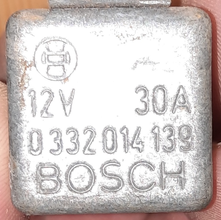

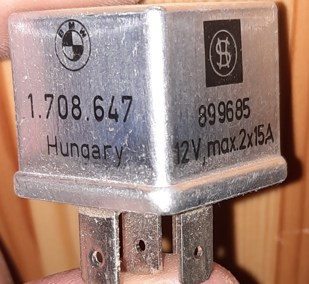

ks90, Mittwoch, 24.08.2022, 17:10 (vor 1526 Tagen) @ E30-Driver
Das ist mein altes.
Das hier ist ein neues.
Haben andere Nummern...
Gruß Kai

E30-Driver @, Mittwoch, 24.08.2022, 18:08 (vor 1525 Tagen) @ ks90
Ja, genau so sieht mein altes Relais auch aus.
Soll man das prophylaktisch tauschen?
