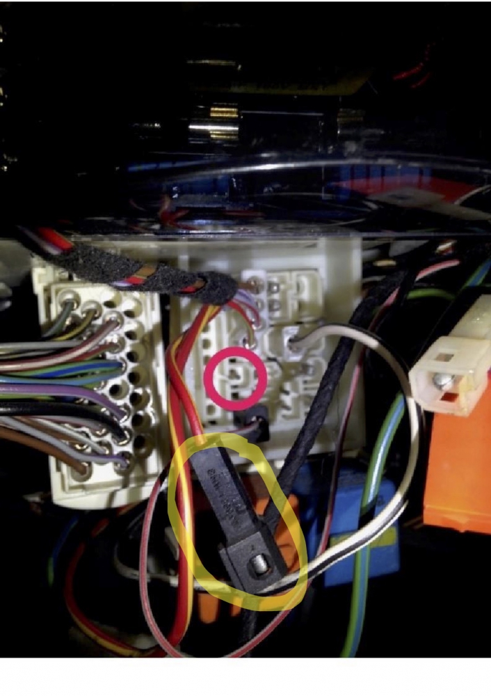

Hallo liebe E30 Fans,
ich bin weiter an der Aufarbeitung meines Kabelsalats.
Kann mir jemand sagen, wo ich das Steckergehäuse und das Innenleben des gelb gekennzeichneten Steckers im Teilekatalog finde? ich habe schon von E24 bis E30 gesucht und nichts gefunden.
Was wird an den Stecker angeschlossen? Ich finde in meinem Kabelsalat kein Gegenstück. Fehlt mir vielleicht ein Zusatzkabelbaum?
Ich freue mich schon jetzt auf eure kompetenten Antworten. Dafür schon vorab vielen Dank.

es ist ein AMP Stecker, aber die Bezeichung kenn ich auch nicht.
Die Kabelfarben rot/gelb deuten auf Klemme 30 = Batterie hin.
Im Schaltplan eines 91ers könnte das hinter der Sicherung 28 der Anschluss der
elektrischen Antenne sein. Die 2. Leitung sollte zum Zigarettenanzünder.

Hallo Andi,
danke für deine Nachricht. Ja, ich denke auch das der für die elektrische Antenne ist. Leider habe ich bei AMP nichts gefunden, um einfach nur daa Kabel richtig abzuschließen. Bei mir hat nämlich so ein Hirsch den Stecker abgeschnitten. Das Kabelende ist natürlich offen .....
Viele Grüße
