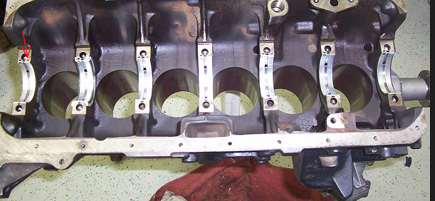

sicher kann man die verdreht einbauen aber ob sich die Welle dann noch dreht ist fraglich?
Die richtige Einbaulage kann man an den Rastnasen der Lagerschalen erkennen.
Oft sieht man den Abdruck noch auf der Blockseite, wenn da nicht mechanisch gereinigt wurde.
PS: Die Lagerdeckel sind von 1-7 durchnummeriert (eingeschlagen/eingegossen).
Da ist eine Markierung nicht notwendig.

Die Hauptlagerdeckel sollten bei dem Reihensechszylinder von 1-7 durchnummeriert sein. Einbaurichtung kannst Du ganz einfach feststellen:
Die Arretiernasen an den Lagerschalen müssen auf ein und der selben Seite liegen. Im Motorblock vorgegeben, die Hauptlagerdeckel dann wie oben beschrieben montieren.

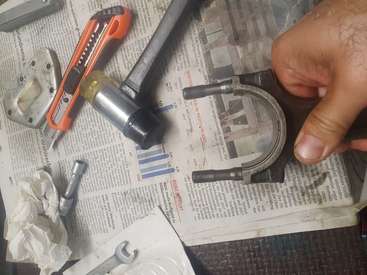

Zudem scheint eine Pleuelschraube krumm zu sein :-|. Hat beim Einbau dafür gesorgt, dass eine Pleuellagerschale direkt kaputt ist. Hat sich gedreht und in die Kante gearbeitet.
Also alles für den Kolben neu, keine Experimente.
Frage: Bei den original BMW Pleuellagern kommt Rot nach oben, Blau nach unten?

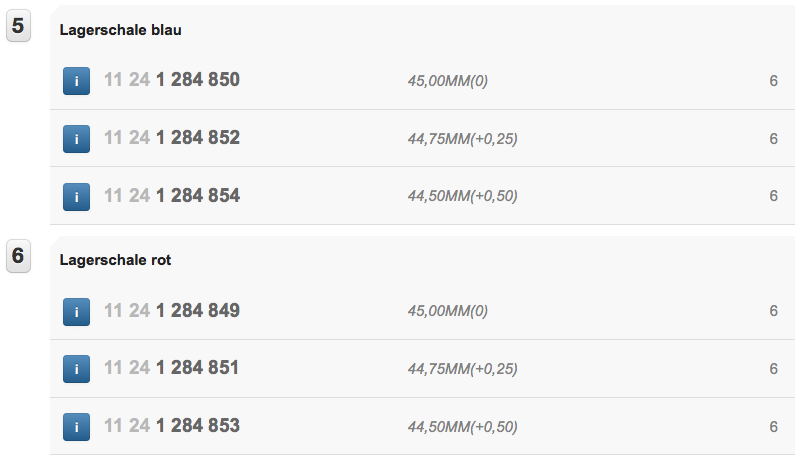

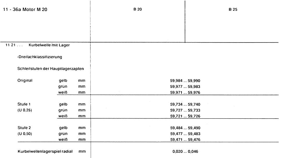

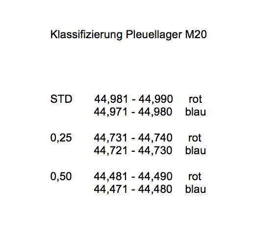

msw68, Montag, 15.08.2022, 09:31 (vor 1535 Tagen) @ SirFirekahn
Die Farben sind für das "Feintuning".
Entweder alles in Rot oder alles in Blau.
Gleiches gilt auch für die Kurbelwellenlager
Siehe Bilder

msw68, Montag, 15.08.2022, 11:38 (vor 1535 Tagen) @ SirFirekahn
Das Bild im TK täuscht. Es werden immer nur gleiche Farben verbaut. Rot und Blau sind unterschiedlich dick.

msw68, Dienstag, 16.08.2022, 07:47 (vor 1534 Tagen) @ SirFirekahn
Warum soll BMW bei den Hauptlagern in gelb/grün/weiß für das "feintuning" unterscheiden und bei den Pleuellagern nicht.
Ihr könnt ja mal die Dicken der blauen und roten Schalen messen. Vielleicht kommt Ihr dann selber drauf.
