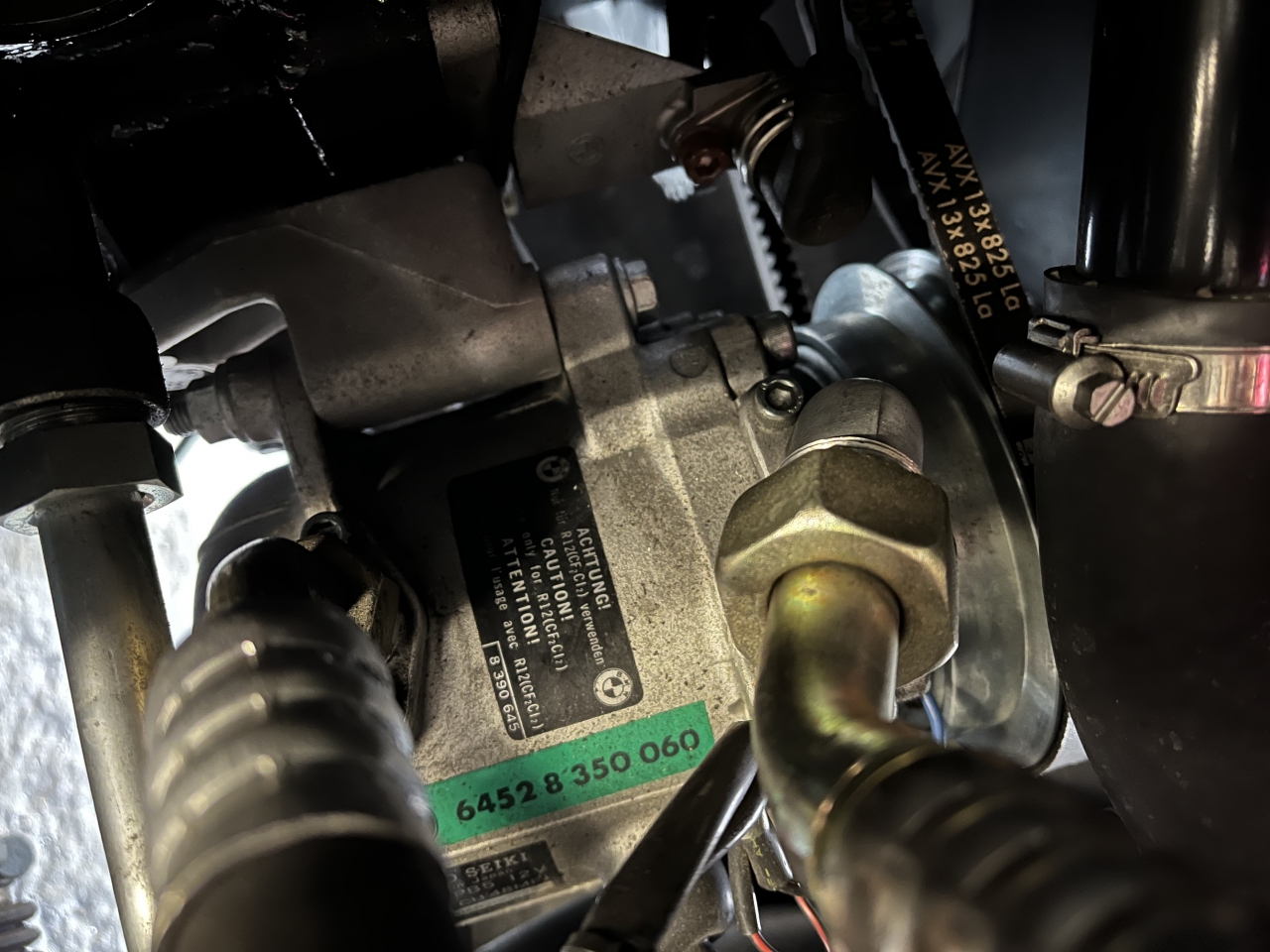

ich habe an meinem 325i NFL im Zuge des Wiederaufbaus auch eine Klimaanlage nachgerüstet. Da ich leider niemanden persönlich kenne, der einen E30 mit Klima hat, hier mal eine Frage dazu.
Die verwendeten Teile habe ich entweder wieder neu aufgearbeitet bzw. Neuteile verbaut. So ist auch der Klimakompressor inkl. Magnetkupplung ein original BMW Neuteil (NOS) gewesen. Dieser wurde definitiv fachgerecht gelagert und lässt sich sauber durchdrehen.
Wenn die Magnetkupplung anzieht und somit der Klimakompressor anläuft, ist dieses während des Fahrens (deutlich) zu spüren. Es gibt in dem Moment des Einschaltens einen spürbaren Ruck im Fahrzeug.
Ist dies normal? Aus anderen (neueren) Fahrzeugen kenne ich so ein Verhalten nicht. Sofern es nicht normal sein sollte, hat jemand einen Tipp für mich woran es liegen könnte?

vielen Dank für deine Antwort. Diese entnehme ich mal, dass man das Einschalten des Kompressors auch bei einem E30 nicht merken sollte, richtig?
Deine Vermutung mit der Leerlaufanhebung hatte ich ebenfalls auch schon. Die habe ich bereits überprüft und kann bestätigen, dass da die 12V anliegen wenn der Kompressor anschaltet.
Der Riemen verläuft gerade auf die äußerste Scheibe. Laut ETK ist es auch der korrekte Riemen mit AVX 13x825?!
Wie ist es mit der Riemenspannung? In der Einbauanleitung muss diese ja speziell geprüft werden. Kann ich eventuell den Riemen zu fest gespannt haben? Kann mir aber nicht vorstellen, dass es dies sein soll.
Habe mal noch ein Bild aus dem Fahrzeug mit angefügt.
Ich weiß, der Kompressor ist für R12 ausgelegt. Ich habe aber vor dem Einbau natürlich das Öl gegen PAG Öl gewechselt. Dann sollte einer Verwendung mit R134a ja nichts im Wege stehen? Kühlen tut es ja auch, ...

... es gibt ja überwiegend nur noch R134a, das kann jedoch keinen Einfluss haben. Bei der DME gibt es abhängig vom Baujahr ein paar leichte Unterschiede. Welches Baujahr ist Dein Fahrzeug ? DME 1.1 oder 1.3 ? Die Riemenspannung muss auch nicht so genau geprüft werden wie es in der EBA beschrieben ist - macht sowieso keiner. Wichtig ist nur die richtige Riemenscheibenstellung bezüglich der Übersetzung.
