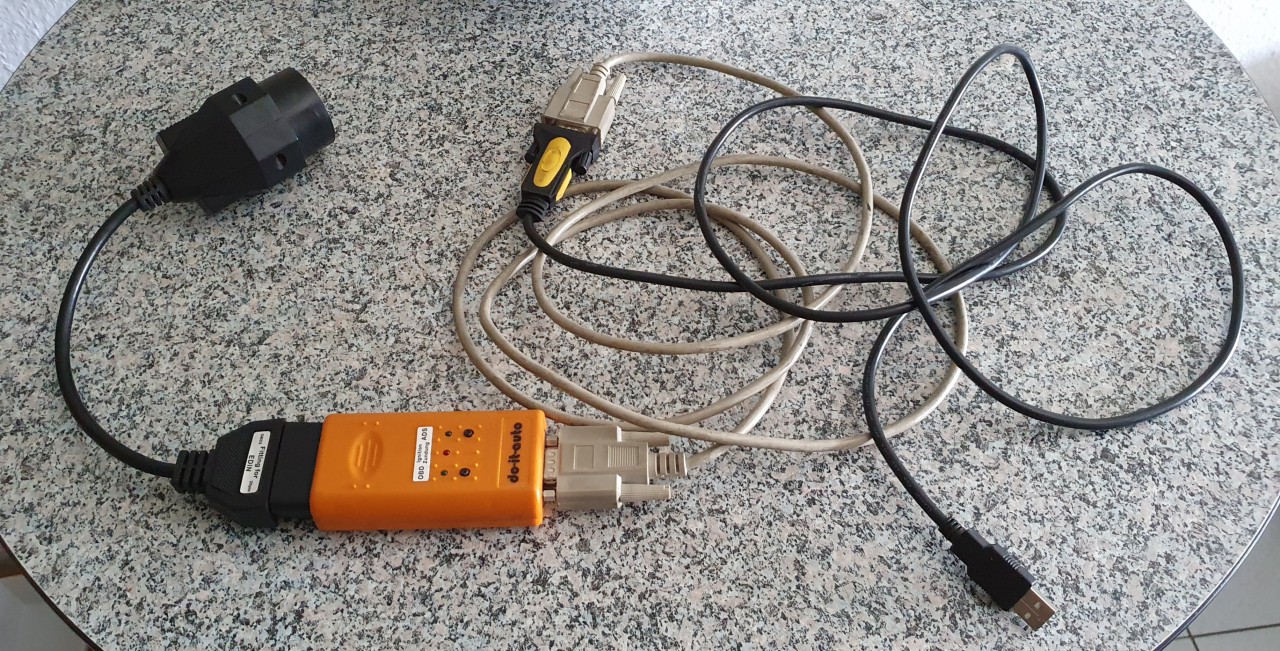

Wollte den Wagen mit I..a auslesen, Batterie + Zündung werden erkannt aber ich kann auf kein Steuergerät zu greifen.
Programm wird abgebrochen.
Folgende Adapter verwende ich, funktioniert bei e36 und e46 ohne Einschränkungen.

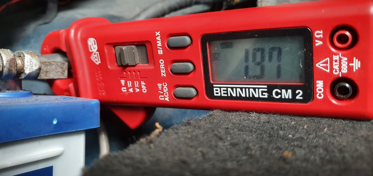

Zurück zum Ruhestrom.
Gemessen an der linken Batterie.
Ziehe ich Sicherung 33 hinten links im Kofferraum komme ich auf folgendes Ergebnis.

der E31 ist eine ziemliche Zicke was deine beiden Probleme betrifft. Kann mich noch erinnern das das auslesen bei mir nur mit serieller Schnittstelle funtkioniert hat. Hatte mir extra noch nen alten PC dafür besorgen müssen. Alle konverter haben versagt.
In manche Steuergeräte kam man trotzdem nicht rein...

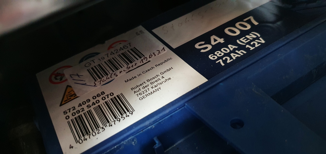

Batterie sind beidseitig Bosch verbaut, geladen waren beide identisch.
Auf beiden Batterien steht Stahlgruber 19.03.2021, soll wohl das Kaufdatum sein.
