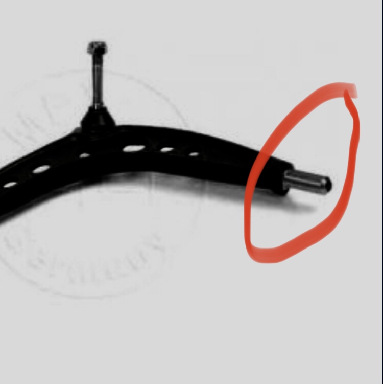

MarkusBuse, Donnerstag, 21.07.2022, 14:28 (vor 1562 Tagen)
kann mir jemand mal Bilder von den Unibal Querlenkerlagern beim E30 im eingebauten Zustand schicken.
Ich bin solche am einbauen und habe irgendwie das Problem das die nicht passen....

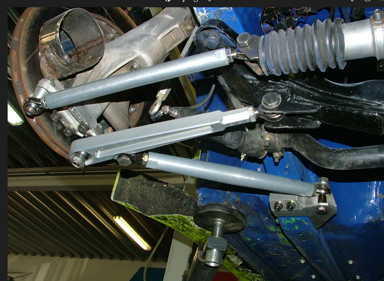

juergen elsner
, Freitag, 22.07.2022, 07:33 (vor 1561 Tagen) @ MarkusBuse
anbei mal 2 Bilder

MarkusBuse, Dienstag, 26.07.2022, 23:31 (vor 1556 Tagen) @ juergen elsner
Hallo Jürgen,
Hinterachse war soweit klar,
hast auch Bilder von der VA vom inneren
Querlenkerlager am originalen Querlenker ?
Also ich meine das dann im Austausch gegen das
Unibal.
Da geht es mir speziell drum auf welcher Position
das auf dem Querlenker sitzen muss.

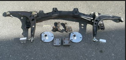

juergen elsner
, Sonntag, 31.07.2022, 21:38 (vor 1552 Tagen) @ MarkusBuse
bearbeitet von juergen elsner, Sonntag, 31.07.2022, 21:53
leider nicht im eingebauten Zustand.
Die Aluböcke werden aber an die gleiche Rahmenstelle montiert, wo auch das Serienlager befestigt ist.
Die Lage der Uniballgelenke ist fix und wird bestimmt durch den eingebauten Querlenker und den verschraubten Alubock. Da der Zapfen auf dem Querlenker ca.50-60mm angedreht ist und ein Uniballgelenk nur ca. 30mm dick ist, spielt das also kaum eine Rolle.
Bei einem geraden Rahmen wird es aber meist ungefähr mittig liegen.
Das Problem was ich bei dieser Konstruktion sehe, ist das man ohne eine Einstellbuchse mit zusätzlicher Kontermutter nur immer eine halbe Umdrehung verstellen kann und außerdem dafür den Bock immer lösen muss.
![[image]](images/uploaded/2022073119274862e6d7b498f17.png)

MarkusBuse, Sonntag, 31.07.2022, 21:46 (vor 1552 Tagen) @ juergen elsner
Mir stellt sich halt nur die Frage ob dieses
Lager bis auf Anschlag reinkommt oder kommt
das auf ein bestimmtes Maß ???

juergen elsner
, Sonntag, 31.07.2022, 22:00 (vor 1552 Tagen) @ MarkusBuse
wenn das bis auf Anschlag käme wäre ja keine Verstellmöglichkeit mehr.
Ich würde da bei einem Hochfesten Alu die tragende Gewindetiefe von mindesten 1,5-fache
des Gewindedurchmesser lassen (M16 wäre das dann ca. 25mm).
PS: Auf dem Bild fehlen auch noch die Kontermuttern an den Gelenkköpfen

MarkusBuse, Sonntag, 31.07.2022, 22:08 (vor 1552 Tagen) @ juergen elsner
Ich glaube wir reden aneinander vorbei.
Hier ein Bild:
![[image]](images/uploaded/2022073120062562e6e0c124574.jpg)
Kommt der Unibal hier bis Anschlag ??

e-dreissig
, Lich - ...aus dem Herzen der Natur, Sonntag, 31.07.2022, 22:52 (vor 1551 Tagen) @ MarkusBuse
Servus Markus,
die Lage des Unibal-Lagers auf dem Querlenker-Zapfen ergibt sich beim Montieren aus den Befestigungspunkten des Mittellagers Querlenker und Unibal-Lager in der Karosserie!
Das ist ja vorgegeben.
Was du am Unibal-Lager dann einstellen kannst, ist der Nachlauf unter Berücksichtigung des von Jürgen beschriebenen Restgewindes!
