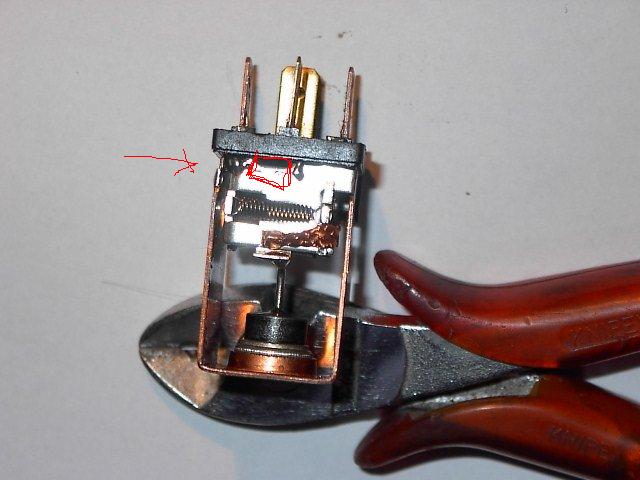

Schau mal im Fußraum hinter der Verkleidung im Bereich der Lenksäule dort gibt es ein Relais, oft noch mit Alu Gehäuse und doppelt so hoch wie ein normales Relais.
Dies Relais hat eine Sicherung unter dem Gehäusedeckel (siehe Bild) wenn die defekt ist
kann man dort von einer Litze ein einzelnes Äderchen einlöten , werden einige zwar als Pfusch bezeichnen hält bei mir aber schon seit über 20 Jahren
.....eine Möglichkeit ;-)
