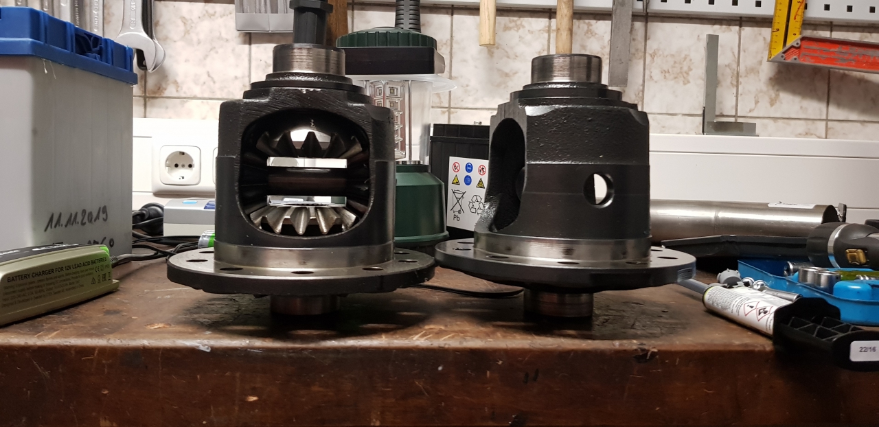

andi2,9 @, Donnerstag, 14.07.2022, 18:29 (vor 1568 Tagen) @ e30touringandi
Sperrkörpereinsatz bis 3,07 und ab 3,15.

andi2,9 @, Donnerstag, 14.07.2022, 19:36 (vor 1568 Tagen) @ andi2,9
Hier der Unterschied.[image]

GT600 @, Rostock, Samstag, 16.07.2022, 00:40 (vor 1567 Tagen) @ e30touringandi
3,15 oder 3.25 könntest du aus deinem 3.73 noch bauen.
4.45 bis 3,15 geht und ab 3.07 bis 2.64 geht.
