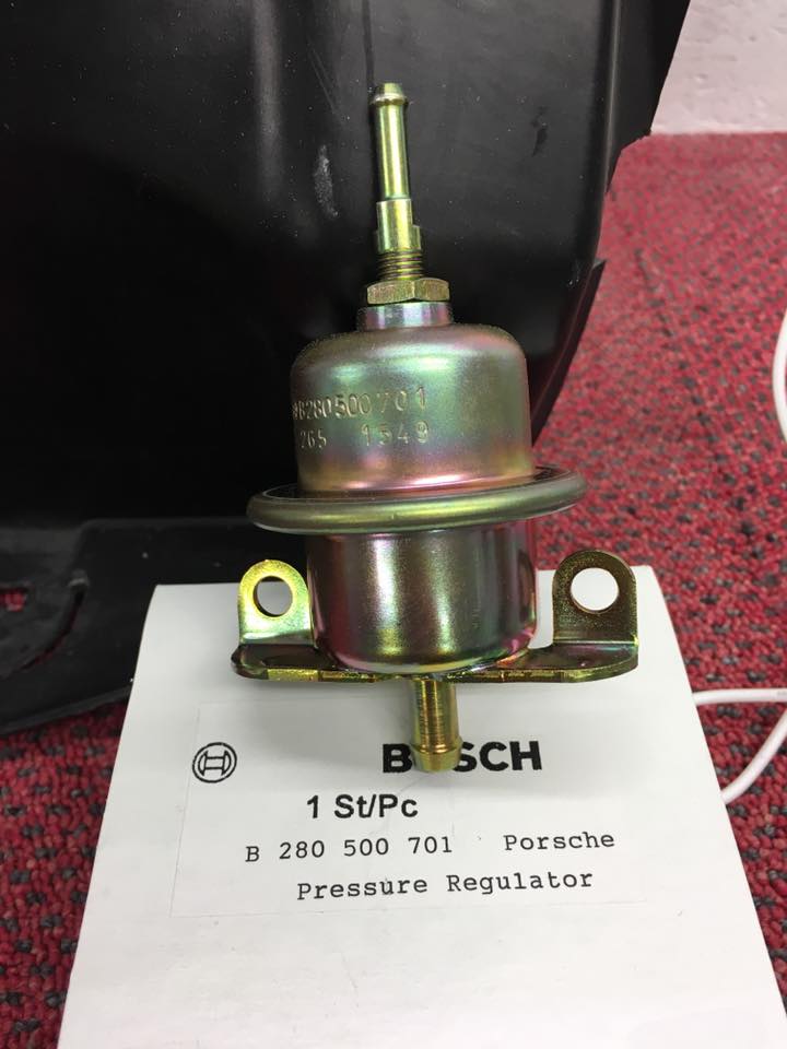

juergen elsner @, Mittwoch, 13.07.2022, 11:25 (vor 1569 Tagen) @ Chtornow
sehr schöne Teile alle beide, aber erst mal dran kommen.
Die Regler für den Porsche findet man mit viel Glück noch für teures Geld, und dann meist in einem gebrauchten, entsprechenden Zustand.

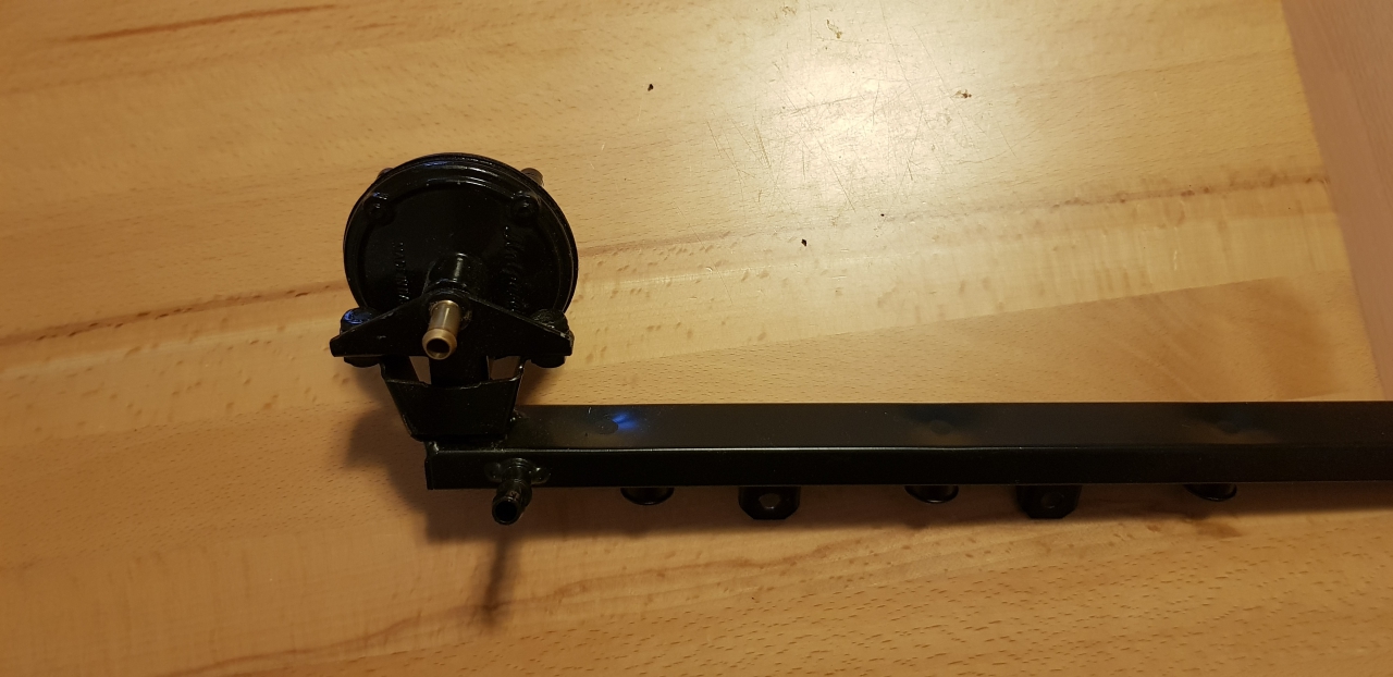

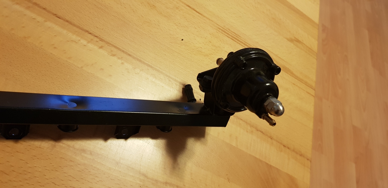

andi2,9 @, Mittwoch, 13.07.2022, 15:53 (vor 1568 Tagen) @ juergen elsner
Ich habe diesen hier verbaut.[image][image]

MarkusBuse, Donnerstag, 14.07.2022, 08:15 (vor 1568 Tagen) @ andi2,9
Was ist das fuer einer ?
Wo kann man den beziehen ?
