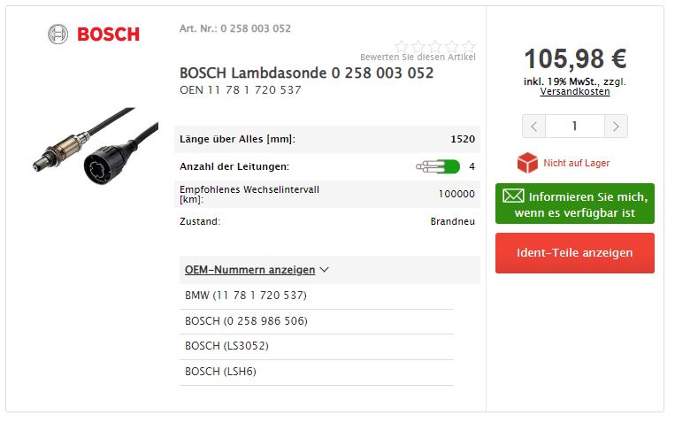

2) Lamdasonde
Mit abgehängter Lamdasonde sind die Leerlaufdrechzahlschwankungen (fast) ganz weg. So wäre es gut. Werde mir eine neue besorgen.
Aktuell ist eine Bosch mit der Nr. 258 003 052 verbaut. BMW TKZ 11 78 1 720 537. 4-poliger Stecker.
Original BMW Sonde ca. 200€ beim BMW Händler. Bosch Sonde in der Bucht: ca. 100€ (mit dem richtigen Stecker).
Was meint ihr, das muss doch keine Originalsonde sein, da reicht doch die aus der Bucht?

esgey, Donnerstag, 14.07.2022, 22:18 (vor 1504 Tagen) @ E30-Driver
Unifit aus der Bucht reicht.
