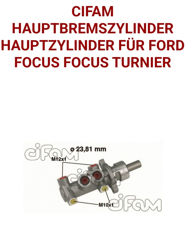

Also direkt vom Ford Focus RS hab ich keinen HBZ gefunden der (23,81)
Aber Ford Focus Turnier hat ein der ist 23,81 aber der schaut unpassend aus. Bevor ich da jetzt falsch bestelle wollte ich mich lieber rückversichern.
Vielen Dank vorab!
Gruß Kai
