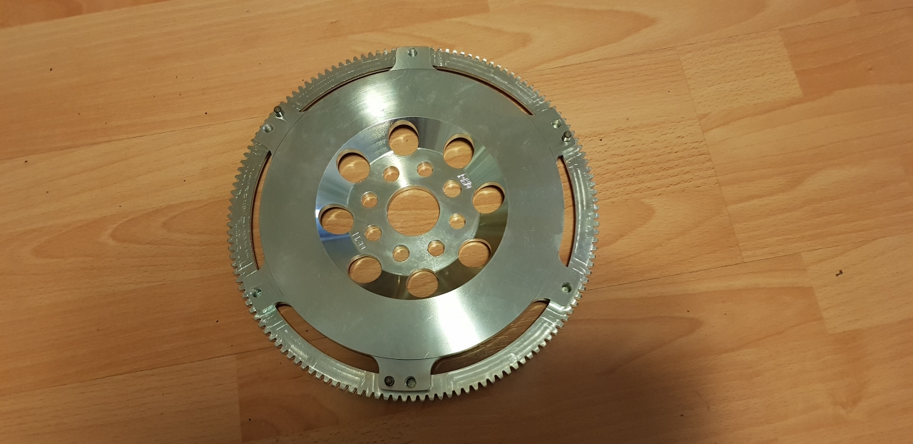

Hier noch eine Anmerkung zu dem im Bild dargestellten Schwungrad.
6 Aussparungen halte ich für zu viel (Bruchgefahr).
Mit einen Stahlrad und für die Straße evt. noch machbar.
Wenn das im Rennsport eingesetzt werden soll, bleibt da ein großes Risiko.
Ich halte 3 Aussparungen für wesentlich sicherer.
Hab schon mal ein abgerissenes Schwungrad mit Kupplung gesehen.
Das war nicht mehr lustig. (Fahrzeug hatte Totalschaden).
