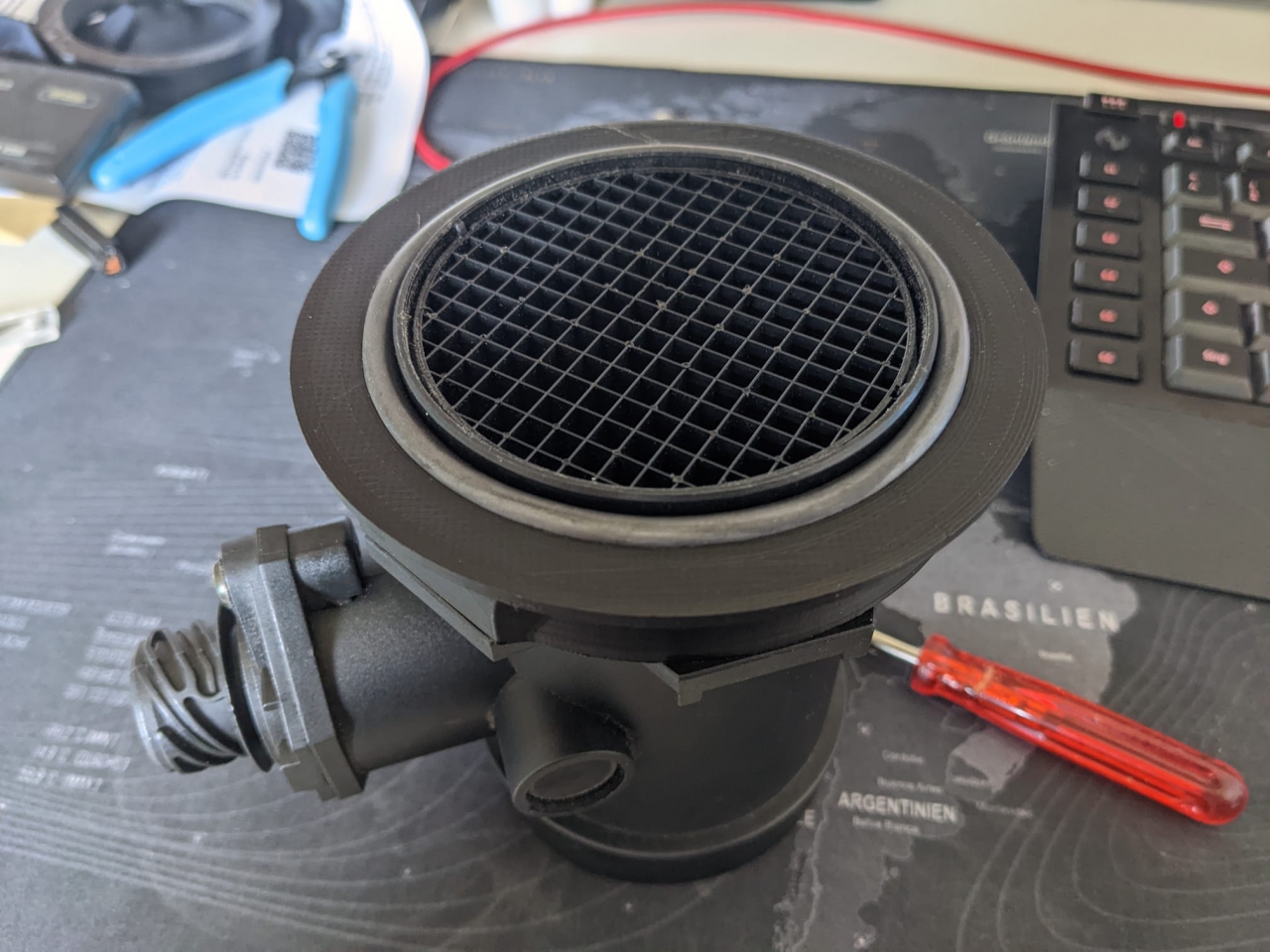

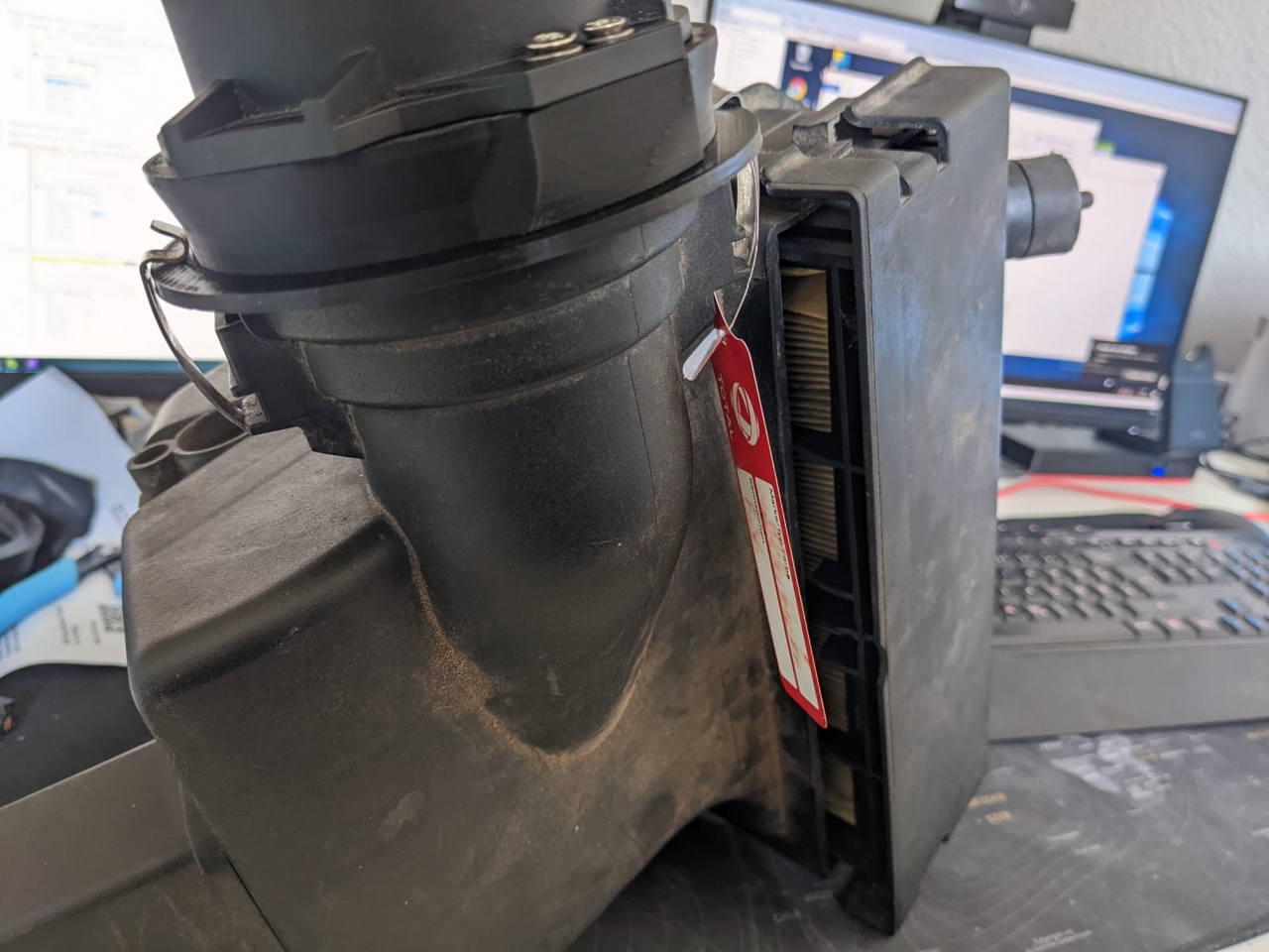

Hey Leute,
ich wollte euch einfach mal meinen Adapter aus dem 3d Drucker zeigen.
Da ich wenig Geld für meinen E30 M50b25 Umbau zur Verfügung habe ( Azubi in der 2.Lehre )
wollte ich keinen Luftfilterkasten für 200 Euro kaufen der an den LMM passt.
Außerdem habe ich noch 2 Luftfilterkasten von 320I zuhause liegen die leider vom Durchmesser nicht an den LMM passt.
In der Anleitung für den Umbau steht ja "man muss Kreativ werden ".
Mein Kumpel hat mir kurzer Hand einen Adapter gedruckt.
Vielleicht ist die Lösung nicht Optimal, aber schon irgendwie Geil... find ich.
Die Prototyp wurden aus PLA gedruckt, der fertige Adapter aus Greentec.
Freu mich auf Verbesserungsvorschläge. Testen konnte ich noch nicht.

esgey, Mittwoch, 11.05.2022, 22:08 (vor 1574 Tagen) @ Ostman40
Hmmm...irgendwie raffe ich das grad nicht.
Das im Bild ist doch ein E36 Luftfilterkasten.
Warum muß man da denn den E36 LMM dran-adaptieren?
Adapter für den M50 Umbau
brosem3, Donnerstag, 12.05.2022, 01:22 (vor 1573 Tagen) @ esgey
wegen des Durchmessers, 320i ist kleiner als der vom 325i,
ich würde mir einfach einen 325i kaufen aber jeder macht dat anders
Ostman40, Donnerstag, 12.05.2022, 12:15 (vor 1573 Tagen) @ brosem3
Ja genau, bei dem Durchmesser geht es um mm
Der passende Luftfilterkasten sieht fast genauso aus kostet aber 150-200 Euro in der Bucht, die bin ich nicht bereit zu bezahlen.
