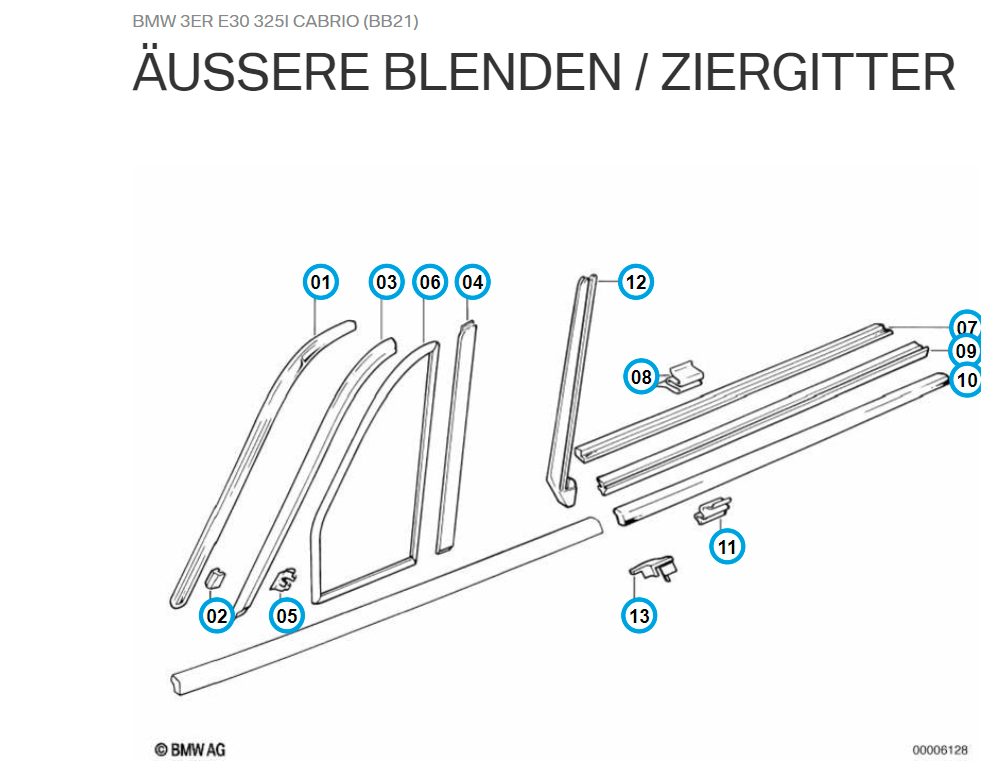

An den hinteren Seitenscheiben ist eine "beflockte" Dichtleiste zur Türscheibe. Die Dichtungen (im ETK als Nr. 12) habe ich besorgt.
Nun aber die Frage wie kann ich die erneuern. Muss dazu die Scheibe ausgebaut werden, die Dichtung muss wohl von unten nach oben eingeschoben werden??

Seitenverkleidung weg, Türgummi ab, Scheibe etwas runter.
Regensburger ⌂ @, Regensburg, Mittwoch, 04.05.2022, 19:06 (vor 1574 Tagen) @ maba02
Dann konnte ich den mit Spüli benetzten Gummi von unten hochschieben.
Handschuhe helfen. Trotzdem keine schöne Arbeit.
Janosch @, Donnerstag, 05.05.2022, 11:13 (vor 1573 Tagen) @ Regensburger
Wie Regensburger schon geschrieben hat,
Scheibe ganz hochfahren und dann mit Gefühl und Gleitmittel hochziehen von unten gleichzeitig schieben.
Wenn die Dichtung ganz oben ist mit einem Tropfen Kleber in der Nut, gegen runterrutschen fixieren.
Ganz wichtig ist auch die Nr. 13.
Das ist eine Abdeckkappe die oben auf das Aluprofil gesteckt und auch mit etwas Kleber fixiert wird.
Gibt es, genau wie die Dichtung, für links und rechts.
Fehlt die Abdeckkappe beschädigt die Kante vom Aluprofil, an der Scheibe, die Gummidichtung oberhalb am Verdeck.

Danke dir. Hab mich schon die ganze Zeit gefragt, warum da "ein Stück Gummi fehlt", haha.
Abdeckkappe.. Herje. Muss ich das mit der Dichtung Nr. 12 auch noch kaufen.
