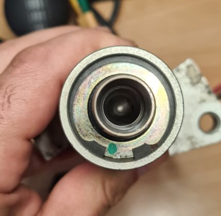

Hallo, jemmand ne ahnung wie ich diese Sicherung runterbekomm, hab das problem immer noch das er hinten kaum Bremsdruck aufbaut und wollte mal schaun ob innen eventuell was durch ist
HBZ sicherung
ripeete, Montag, 02.05.2022, 09:49 (vor 1576 Tagen) @ kozmonautic
Ich konnte den Ring mit einem scharfen Schaubenzieher aus der Nut ziehen, dann mit einem anderen aushebeln. (Du könntest ihn leicht anbohren, hilft.)
Grundsätzlich sind aber solche Sicherungsringe nicht zur Demontage gedacht, wenn dann den HBZ komplett austauschen.
