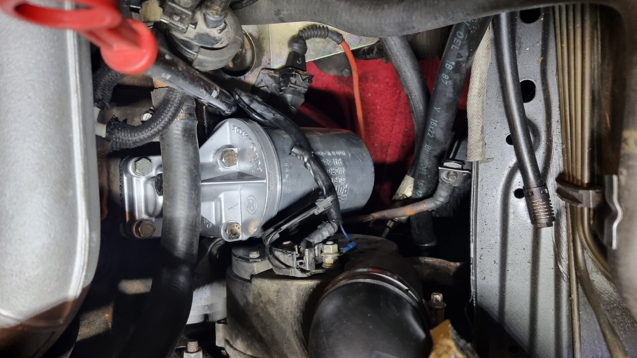

esgey, Freitag, 29.04.2022, 17:48 (vor 1644 Tagen) @ Maddin M30B35
Meine Sicht der Dinge hatte ich Dir ja schon auf FB geschildert...
Hier noch ein Bild von meinem M30 mit dem hängenden Gehäuse.
Da funktioniert das mit dem Kabelbaum und der LiMa.

Maddin M30B35 @, Leezen, Sonntag, 08.05.2022, 21:50 (vor 1635 Tagen) @ esgey
und das Allerbeste :-D es hat sich absolut gelohnt!
Öldrucklampe geht praktisch fast mit dem Starten des Motors schon aus...max ne halbe Sekunde später! [image]
Schaut zwar bissel wirr aus jetzt, aber eventuell mach ich das irgendwann nochmal schön.... :-D
