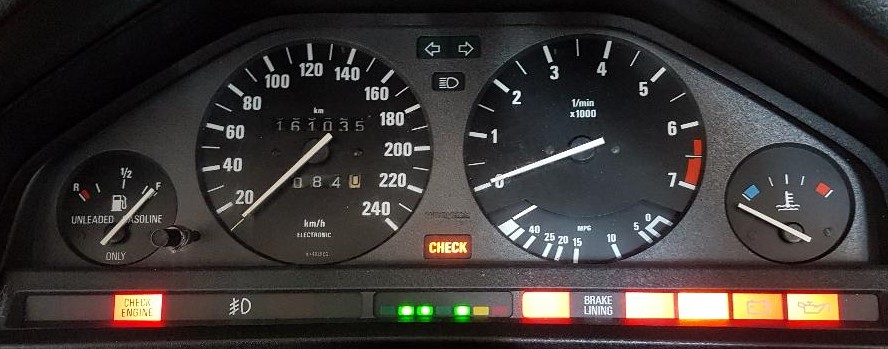

Guten Morgen,
in meinem Kombiinstrument US Ausführung, 325i Cabrio, Baujahr 1987, leuchtet während der Fahrt pötzlich eine rote Warnlauchte "CHECK ENGINE" links neben dem Symbol für die Nebelscheinwerfer auf.
Hat jemand eine Idee, wo ich suchen muss?
Vielen Dank
Grüße aus der Vulkaneifel
Peter

BMWMartin @, Норильск, Russland, Donnerstag, 28.04.2022, 12:38 (vor 1652 Tagen) @ langenbach
Das Check Engine Light weist beim E30 auf ein Problem mit dem Katalysator oder der Gemischbildung/deren Überwachung (Lambdasonde) hin.

Peter_E30, Samstag, 30.04.2022, 10:41 (vor 1650 Tagen) @ BMWMartin
Dafür haben die US-Modelle die "O2-Sensor" Warnlampe in der Check-Control Anzeige.
Unbekannte Warnleuchte
Peter_E30, Samstag, 30.04.2022, 10:57 (vor 1650 Tagen) @ langenbach
Die "Check Engine" Warnleuchte im KI zeigt an, dass ein Fehler im DME-Steuergerät abgelegt wurde.
Du kannst mit dieser Leuchte sogar den Fehlercode "ausblinken".
Wenn ich mich recht erinnere, ging das so:
Zündung einschalten (Motor nicht starten) und sofort (innerhalb von drei Sekunden, oder so) das Gaspedal 5x ganz durchtreten (Drosselklappenschalter muss Volllast melden)...
Dann fängt die Warnleuchte an zu "morsen"...
In amerikanischen Reparaturanleitungen gibt es Auflösungen, welche Fehler unter welchen Blinkcodes angezeigt werden.
Irgendwo hab ich noch eine solche Liste.
Wenn ich sie finde, poste ich sie hier mal...
Man kann die Check Engine Leuchte auch bei EU Modellen mit M20 und DME nachrüsten,
dazu muss nur ein Pin am Motorsteuergerät abgegriffen werden.

langenbach @, Schönbach, Samstag, 30.04.2022, 16:11 (vor 1650 Tagen) @ Peter_E30
@Peter_E30,
vielen Dank für den Hinweis. Ich habe die Tabelle für die Codes in meinem engl. BMW E30 Manual gefunden und werde es gleich mal versuchen.
Gruß Peter

Peter_E30, Samstag, 30.04.2022, 16:27 (vor 1650 Tagen) @ langenbach
@Peter_E30,
Bin auch fündig geworden...
An alle hier, falls Interesse besteht...
Fehlercodes:
1211 DME Steuergerät - Stromversorgung
1215 Luftmengenmesser
1221 Lambdasonde
1222 Lambdaregelung
1223 Temperaturfühler Kühlwasser
1224 Temperaturfühler Ansaugluft
1231 Batteriespannung zu gering
1232 Drosselklappenschalter LL
1233 Drosselklappenschalter VL
1251 Endstufe ESV Zyl. 1,3,5
1252 Endstufe ESV Zyl. 2,4,6
1261 Relais Kraftstoffpumpe
1262 Leerlaufsteller
1263 Ventil Tankentlüftung
1264 Realais Lambdasondenheizung
1444 kein Fehler gespeichert
Grüße, Peter
