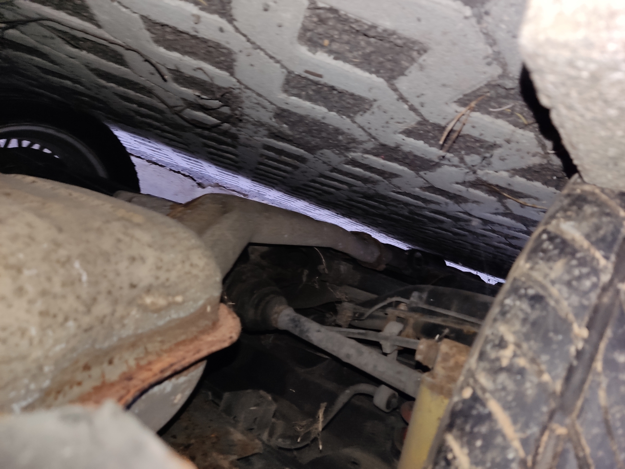

E36 M3 Kat inkl. MSD hing bei mir leider viel zu tief.
Hab die Anlage so weit wie möglich nach oben gesetzt, trotz allem ist man damit des öfteren dem Asphalt zu nahe gekommen.
E36 M3 ESD ist so riesig der passt zwar beim e30, es ist jedoch alles sehr eng.
Sporadisch berührt er dann die Reserveradmulde oder die linke Kofferraumtasche.

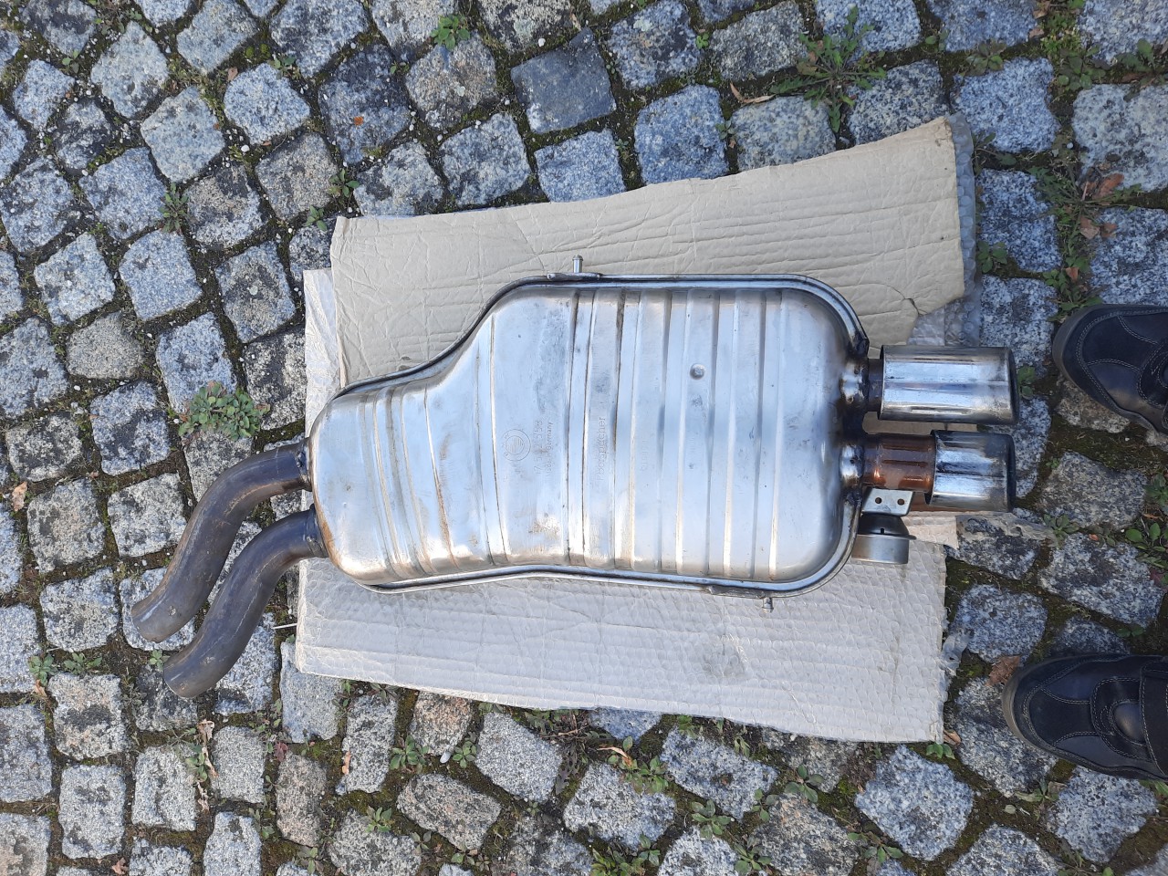

polobob335i @, Weinstadt, Mittwoch, 27.04.2022, 10:00 (vor 1649 Tagen) @ e30-s50
Auf dem 2. Bild sieht man die Kante die die Deckel mit dem Blech des Pottes verbindet. Da haben wir aufgetrennt, ca. 1mm weggenommen. Dann konnte man den Pott auseinander ziehen. Nach dem auffüllen wieder zusammengeschoben und beiede Bleche mit WIG ohne Zusatz verlaufen lassen. Hält so bis heute.

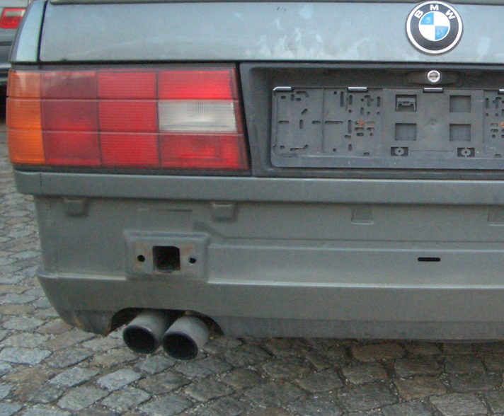

hatte bei meinem E30 mit Alpina M30 B10 Motor den Endpott vom E46 330i drunter. Passt leider nur beim Nfl. Da aber für mein Dafürhalten perfekt und Null Probleme mit der Obrigkeit.[image]
ESD e30 mit M30 goes legal, aber bitte dezent sportlich....
e30-s50 @, Donnerstag, 28.04.2022, 12:18 (vor 1648 Tagen) @ Manni 335
Hast du ein Bild wie das ganze von unten ausschaut?
Bei MT2 sind die Endrohre leider zu kurz, da muss man andere anschweisen.
Manni 335, Donnerstag, 28.04.2022, 20:00 (vor 1648 Tagen) @ e30-s50
habe ich leider nicht. Aber hier noch ein paar Bilder vom Endpott. [image][image]
e30-s50 @, Freitag, 29.04.2022, 01:23 (vor 1647 Tagen) @ Manni 335
Der schaut ja noch super aus, im Netz wird derzeit nur Müll angeboten.
