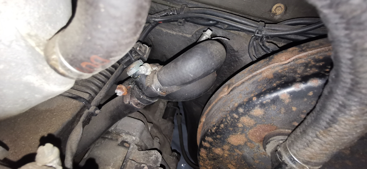

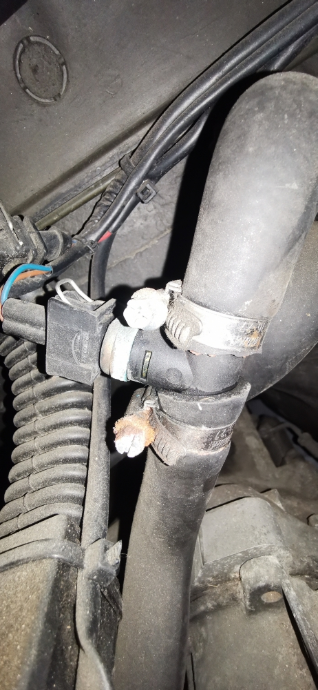

Guten Abend liebe Gemeinde,
ich bin zur Zeit einem Wasserleck auf der Spur. Dabei habe ich diesen Sensor/Schalter entdeckt, welcher auch am T-Stück etwas feucht ist. Nach längerer Suche habe ich nichts im Katalog gefunden, was diesem Teil entspricht. Ein Bild aus dem Netz zeigt den Motorraum ohne diesen Sensor/Schalter. Er befindet sich am Ausgangs-/Eingangsschlauch zum Wärmetauscher (wenn ich richtig liege).
Kann mir einer sagen, was da eventuell gemacht wurde? Wäre nicht das erste mal, dass ich etwas entdecke, was nicht sein sollte oder lose Stecker iwo liegen. Vielleicht helfen euch ja die Bilder.
Einmal das Bild aus dem Netz ohne diesen Sensor/Schalter:
Und hier der Sensor/Schalter:
Vielen Dank schon mal.

BMWMartin @, Russland, Donnerstag, 21.04.2022, 07:31 (vor 1535 Tagen) @ RetroE30
Der gehört zum HJS TR2- Kaltlauffregler- Kit um das Fahrzeug auf Euro 2 einstufen zu können.

m6light @, 86925 Fuchstal, Donnerstag, 21.04.2022, 14:22 (vor 1534 Tagen) @ BMWMartin
War bei mir auch undicht nach der Standzeit über den Winter. Am Sensor ist ein O-Ring, der war am Ende. Den Sonsor kann man aus dem Gehäuse mit viel Vorsicht raushebeln. Einen neuen kann man nur über den Fachhandel kaufen und der kostet um die 40 Euro.

RetroE30, Donnerstag, 21.04.2022, 19:38 (vor 1534 Tagen) @ m6light
Dann muss ich wohl den Ring tauschen. Vielleicht auch die Schläuche. Auf den Bildern sieht man ja, wie es an den Schläuchen sifft.
Bin gespannt, was das Lecksucher-Mittel noch so offenbart.
