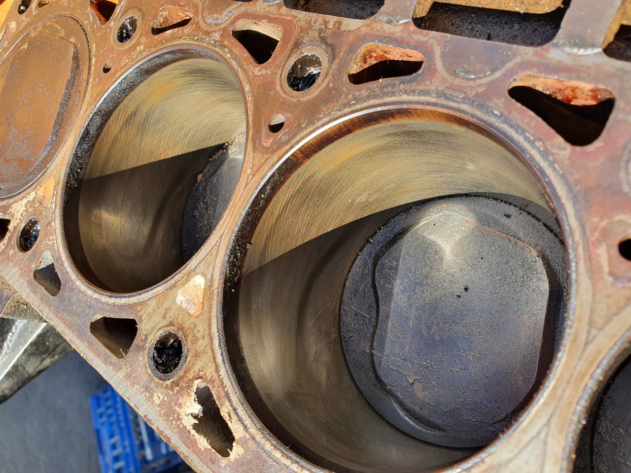

Servus! Ich habe mit Tommy nun meinen M30 zerlegt um eine Teilrevision durchzuführen. Sieht soweit wirklich gut aus, sauberer Kreuzschliff, Pleuel und Hauptlager sind kaum verfärbt, Nocken- jedoch Kurbelwelle wie neu.
Nun, an den Seiten wird auch am wenigsten vom Kreuszschliff abgetragen. Das sollte man schon von den wichtigen Seiten aus zeigen/bewerten.
