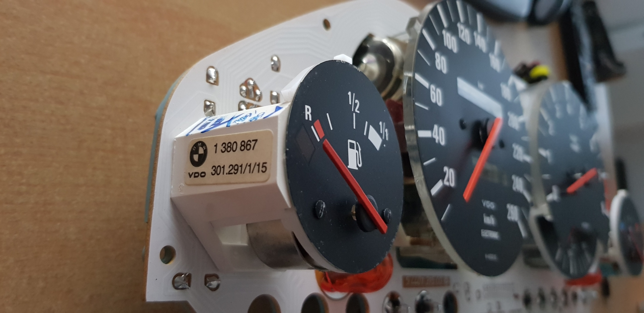

wer kennt die Teilenummer von der Tankanzeige?
Einmal vom E30 M3 mit Zusatztank....55L+15L=70L.
Einmal vom EVO E30 M3, mit 60L.
Meine Teilenummer lautet 1_380_867 und soll für den 70L Tank sein?
Kann das stimmen?

andi2,9 @, Dienstag, 19.04.2022, 20:45 (vor 1661 Tagen) @ e-dreissig
Die Teilenummer welche ich habe, entspricht der Position 9, auf dem Bild.
Position 10, kann ich nirgends finden, welche der Anzeige mit Zusatztank entspricht.

polobob335i @, Weinstadt, Dienstag, 19.04.2022, 20:58 (vor 1661 Tagen) @ andi2,9
Deine Anzeige ist die richtige Anzeige in Verbindung mit dem Zusatztank. Der weisse Bereich bei 1/1 entspricht dem Inhalt des Zusatztanks. So zumindest mein Kenntnisstand.

Andreas Schneider @, Mittwoch, 20.04.2022, 08:10 (vor 1660 Tagen) @ andi2,9
bei solchen Fragen kann helfen: www.realoem.com
Links "Klassik" wählen, dann kannst Du Deine Teilenummer eingeben und bekommst angezeigt,
in welchen Fahrzeugen das Teil vorgesehen ist.
In Deinem Fall: passt es für M3 EU und USA Modelle.
Bei bmwfans.info kann man sich die Teilenummern auch anzeigen lassen.
Fahrzeug, Typ, Baujahr und Kategorie wählen. Auch hier passt die Nummer zum Fahrzeug.
