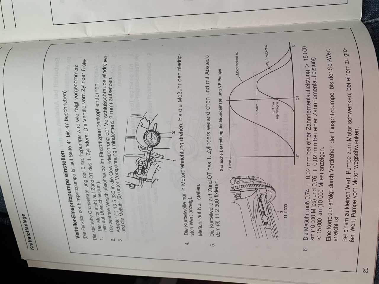

- Die große Unbekannte ist derzeit noch der Adapter für die Messung des Kolbenhubs der Einspritzpumpe. Ich hab mir das am Motor angeschaut, ohne Abbau aller Einspritzleitungen ist es meiner Meinung nach unmöglich ohne diesen Adapter da dran zu kommen. Wenn hierzu jemand etwas genaueres weiss wäre ich sehr dankbar für Infos. Passen zum Beispiel die Adapter von anderen (VAG/Bosch?) Pumpen?
Danke ebenfalls für den Ebay Kleinanzeigen Link: Ich hab mir die "d" Schulungsunterlagen geholt. Vielleicht finde ich darin ja noch weitere Infos.
Ich bin mir gar nicht sicher, ob das so kompliziert ist, dieses tolle Spezialwerkzeug ist doch im Grunde nur die Verlängerung für die Messuhr, also eine Hülse, in der die Taststange läuft, die den Nockenhub auf die Messuhr weiterleitet. Sowas gibt es im Prinzip auch bei Ebay.
Man muss nur die zentrale Verschlusschraube rausdrehen und die Verlängerung da reindrehen. Die Schraube ist lt. ETK eine M8. Ich habe das bisher noch nicht näher betrachtet, weil ich die Dichtringe der Verschlussschraube noch nicht hab. :-| Aber da kommt man eigentlich gut dran, mit 1/4" Knarre und Nuss - zumindest bei der DDE-Pumpe, die ist da recht freigängig.
Hier ist die entsprechende Seite aus dem td-Manual (für die mechanische E28td Pumpe):
(Sorry für Größe und Ausrichtung, kommt vom Telefon...)
schumi
Nachtrag, eigentlich müsste so ein Kasten hier ausreichend sein:
Ebay Beispiel Messuhrsatz Einspritzpumpe

Hallo schumi,
danke für die weiteren Infos. Ich denke auch dass so ein Standardkasten vermutlich passend sein sollte. Diese Kästen sollen ja mit Bosch Pumpen kompatibel sein und eigentlich reicht es ja wenn das Gewinde passt un der Adapter lang genug ist.
Diese sehr günstigen Kästen sollen laut Amazon Rezensionen wohl teilweise komplett unbrauchbar sein (siehe z.B. hier: https://www.amazon.de/-/en/LLCTOOLS-Adjustment-10-Piece-Injection-Special/dp/B07YG392Z2 ), so dass ich eigentlich den Satz von BGS bestellen wollte ( https://www.amazon.de/-/en/8157-Adjustment-Diesel-Pumps-10-Piece/dp/B001ILAHVM/ ). Allerdings sieht es bei genauerem Hinsehen wohl so aus dass das Werkzeug bei diesen beiden Sätzen identisch ist und es bei BGS nur in einem schöneren Kasten geliefert wird. Naja, ich bestelle mal einen der Sätze bei Amazon und berichte ob er beim d Motor passt.

Ja, berichte mal, ob das passt. Eventuell könnte man so einen Adapter ja auch selbst bauen, wenn man den die Maße hat.
