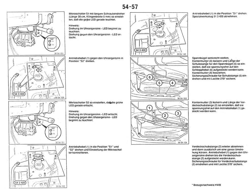

juergen elsner @, Samstag, 02.04.2022, 12:38 (vor 1680 Tagen) @ DiMe
ich hoffe, man kann alles lesen.

DiMe, Dienstag, 05.04.2022, 21:03 (vor 1676 Tagen) @ juergen elsner
Hallo Jürgen,
vielen Dank für die Beschreibung.
Ich habe die Info gerade erst abgerufen. Versuche es mit einem A3-Ausdruck.
Über Erfolg oder Misserfolg werde ich umgehend berichten.
