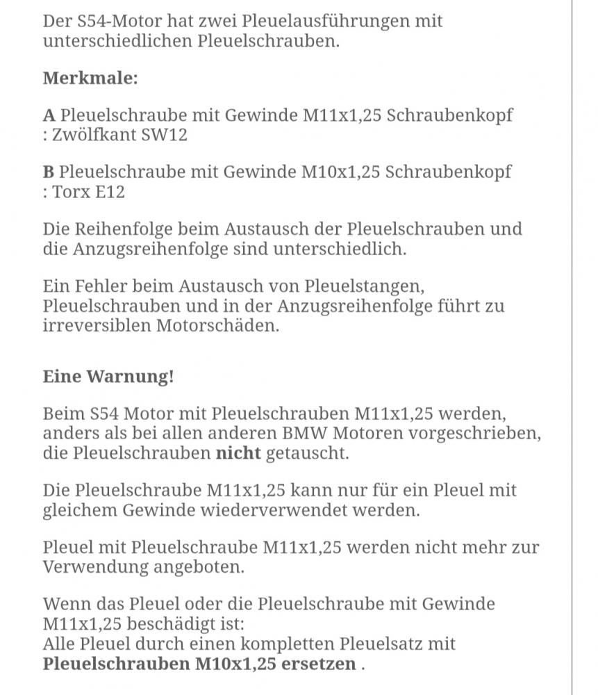

Kann mir jemand von euch Auskunft geben bezüglich S54 Pleuelschrauben.
Hab bis jetzt immer die M10 Schrauben gebraucht.
Heute wieder mal Lagerschalen gemacht und sind M11 zum Vorschein gekommen.
Fahrgestellnummer auf Steuergerät nicht vorhanden und hab die Tage zuvor eben die M10 bestellt.
Jetzt hab ich raus gefunden das es die bei BMW nicht einzeln gibt sondern nur mit Pleuel.
Nun die Frage.Kann ich die alten wieder verwenden ?
Und wenn ja mit wieviel NM werden die angezogen?
Sind dann auch 3 durchgänge nötig wie bei denn M10 Schrauben?
5nm 30nm 70 Grad?
Gruß Stefan

Beim S54 Motor sind die Pleuelschrauben M11x1.25 an der selben Stelle wieder zu verwenden. Als Alternative ARP Schrauben verbauen, diese sind als M11 erhältlich.
AZD:
5Nm
30Nm
70°
Auszug TIS:
