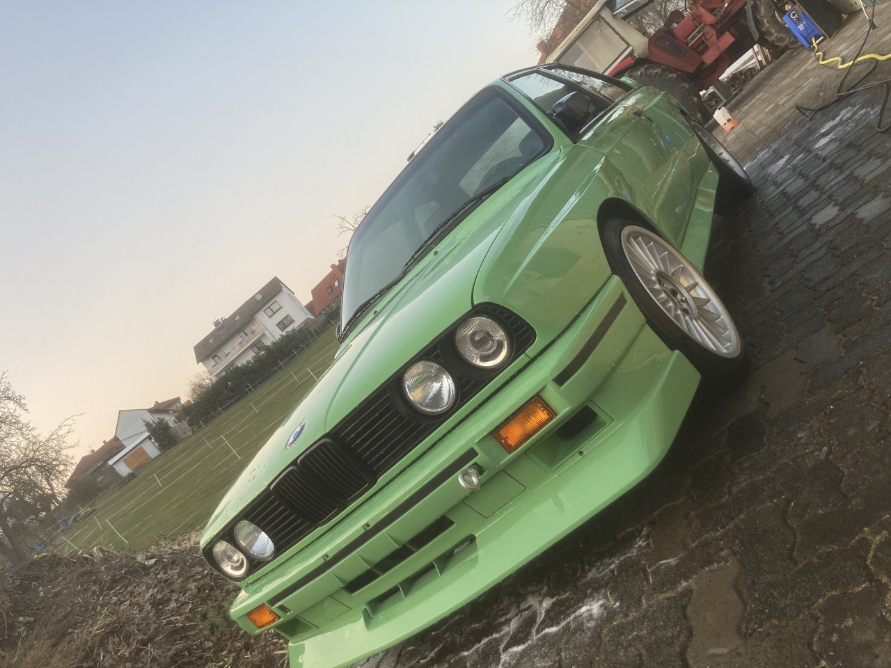

Innenausstattung ist komplett fertig, neue speziell angefertigte Ledersitze, Alcantara-Dach…
Verbaut ist ein M30B35 Motor mit Hubraumvergrößerung. Ein Freund (Teilebeschaffer) von Rudi meinte zu mir, der Motor sei aber nicht aufgebohrt worden. Also ich nehme mal an das nur eine Tuning-KW verbaut wurde… oder
Getriebe ist ein 5-Gang vom E24 635i, Diff ist original vom M3 mit Sperre und 3,25er Übersetzung, Lenkung ist vom E36, es ist ein hydraulischer Bremskraftverstärker verbaut, Radnaben haben 5-Loch, Bremsscheiben vorne 280mm und hinten 282mm. Entspricht das der originalen M3 Anlage ?
Abgasanlage ist eine E30 DTM Anlage verbaut, wahrscheinlich nur mit Dummy-KATs :/
Der Motor läuft, das Auto ist aber noch nicht gefahren worden.
Zum Glück gibt es noch Rudis Freund Herbert, der Ihm immer die Teile aus dem Netz besorgte und die ganze Restauration zum Teile mit Bildern dokumentiert hat.
Alles in allem lässt sich folgendes sagen:
-originale M3 Karosserie die noch nie auf der Straße lief
-Motor komplett neu revidiert (Herbert geht ca von 320Ps aus, da Rudi schon mit seinen Motoren auf dem Prüfstand war )
-Zustand sehr gut…
-Leider ist es halt nicht der originale S14 Motor mit vier Zylindern…

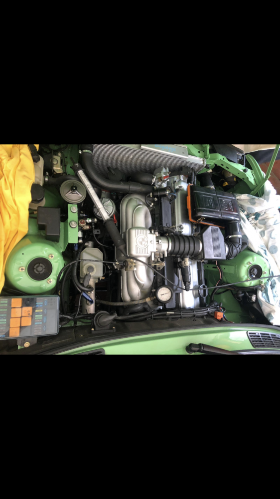

Grobe Übersicht was laut Herbert noch zu machen wäre:
-es fehlt für das Steuergerät wohl noch eine passende Tuning Software. Dafür hat Herbert wohl schon eine Adresse im Raum Kassel… ?
-die Hydraulik Leitungen für Stromregler, Bremskraftverstärker, Lenkung und Pumpe müsste wahrscheinlich nochmal professionell gepresst werden
-Abgasanlage ( jetzt ist noch eine DTM Anlage verbaut, ob sie KATS hat und Lambda-Sonden kann ich erst sagen, wenn ich meine Hebebühne habe. Wahrscheinlich ist die jetzig zu laut und fällt durch die AU durch.
-die Bremsanlage ist wahrscheinlich zu klein. VA 280mm HA 282mm habe im Netz gelesen das das wohl der der M3 Anlage entsprechen würde. Da die originale Anlage im M3 wohl damals schon stark an der Grenze war, vermute ich das die Anlage auch gegen eine größere getauscht werde müsste (da mehr Gewicht und mehr Leistung)
Habe schonmal was vom Anbieter „300mm“ gehört…?
-zum Thema Fahrwerk habe ich noch nicht genaue Infos, fest steht das die Nabe 5 Loch hat. Bedeutet das automatisch das es auch ein M3 Fahrwerk ist ? Wie finde ich das heraus ?
Ich hoffe Ihr könnt mir bei meinem Projekt weiter helfen… denn ich denke ich brauche noch viel Input :)
Wie würdet ihr mit dem Fahrzeug fortfahren? Was als erstes ?
Es macht wahrscheinlich Sinn, das ich mir erstmal eine Datei erstelle mit dem aktuellen Bestand/ was aktuell verbaut ist und was abgeändert werden muss
Danke im Voraus

ks90, Mittwoch, 30.03.2022, 22:45 (vor 1620 Tagen) @ Jamesbrot
Sehr schönes Projekt!
Ich wünsche dir auf alle Fälle gutes gelingen!
Auch die Farbe find ich mal außergewöhnlich aber gut! Oder täuschen die Bilder und es ist das kräftige Grün wie es der Alpina DTM gehabt hat?

Die Farbe ist eher ein Mintgrün, also nicht so kräftig wie das des Alpina DTM M3‘s.

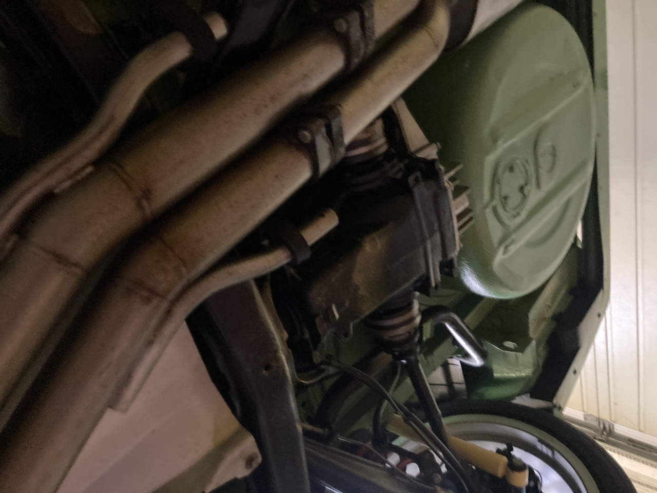

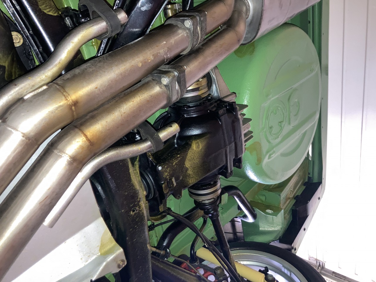

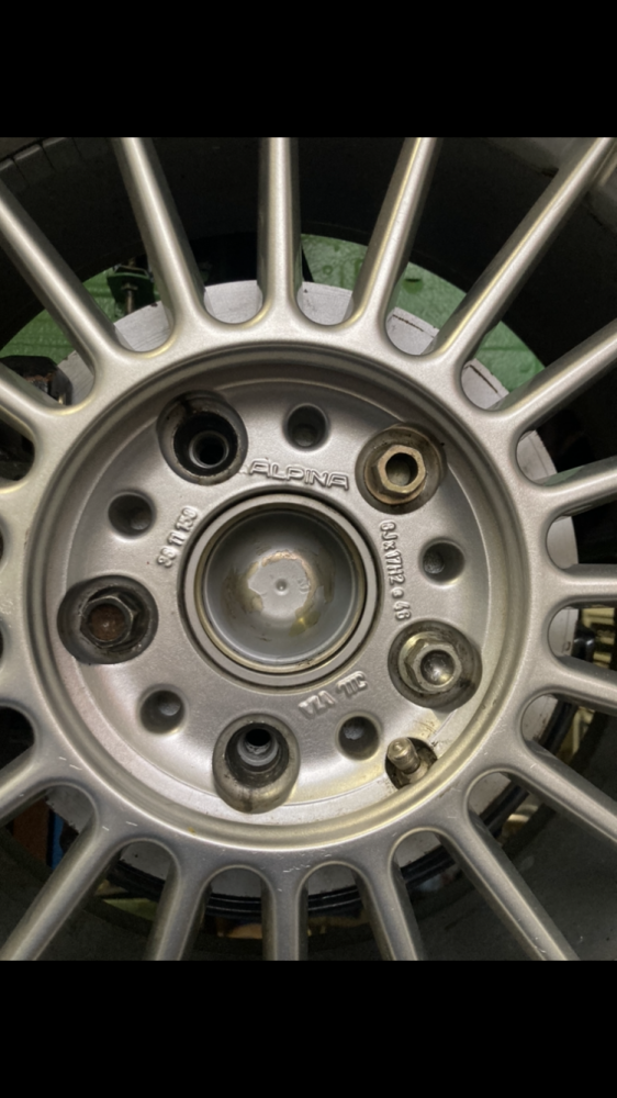

Zum Thema Fahrwerk:

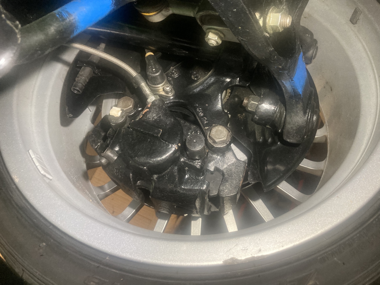

Wie kann ich denn überprüfen was genau verbaut ist? Also 5-Loch hat die Nabe. Aber können das nicht auch „normale“ Teile sein wie zum von einem 325i…
Gruß Paul .

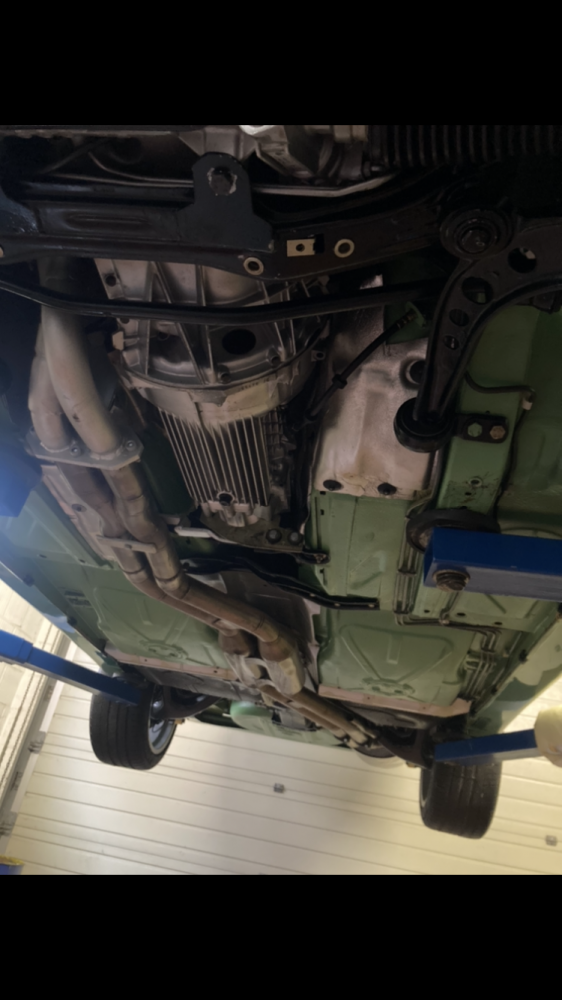

hier noch eine kleine Info zur Schalldämpferanlage.
Für den S14 hat meines Wissen nach die Fa. Rochhausen den Fächerkrümmer geliefert.
Ob die für den 6-Zylinder aber auch Krümmer gemacht haben, kann ich nicht sagen.
Die Schalldämpferanlage kam von Boysen.
Das war zumindest bei meinem so.
PS: wie dem auch sei, mit so einer Anlage wird es beim TÜV eng. (Lautstärke)

nordschleifentouring @, Nordhessen, Donnerstag, 31.03.2022, 14:52 (vor 1619 Tagen) @ Jamesbrot
Das auf deinen Fotos sieht sehr stark nach stino E30 Federbeinen aus, nicht M3.
Du kannst das ganz einfach überprüfen: Wenn der Lenkhebel unten an das Federbein geschraubt ist (4X M8), dann hast du M3-Federbeine an der VA.
Vorstellung von mir, mein Projekt M3 fertig stellen
ChrisAS @, Köln, Donnerstag, 31.03.2022, 16:13 (vor 1619 Tagen) @ nordschleifentouring
Die Form der Sattelbefestigungsaugen sieht eher nicht nach Stino-E30 aus. Könnte schon M3 sein.
Ist die Frage ob unter den E36 Felgen noch Spurplatten stecken? Die stehen nicht so weit drin, wie sie bei E30 Federbeinen und ET46 stehen würden. Nach E36 Federbeinen sieht das aber auch nicht unbedingt aus.

e30-s50 @, Donnerstag, 31.03.2022, 20:37 (vor 1619 Tagen) @ Jamesbrot
Die Bilder der Achsen sagen leider wenig bis gar nichts aus, mach einfach bessere Bilder davon.
Klar passen die Abgaswerte nicht, wenn keine Kats verbaut sind ;-) aber auch das kann man auf deinen Bildern nicht erkennen.

Schau nochmal genauer hin Hase... ;-) M3 Federbeine: Check

cabriofan, Freitag, 01.04.2022, 16:48 (vor 1618 Tagen) @ Jamesbrot
Zum Thema Fahrwerk:
Kein E30 außer eben der M3 hat serienmäßig 5-Loch. Das schon mal als Anhaltspunkt;)
