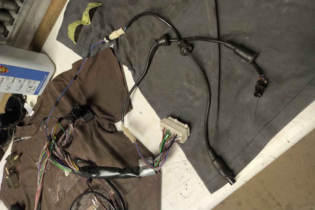

BMWMartin @, Норильск, Russland, Freitag, 01.04.2022, 20:19 (vor 1679 Tagen) @ DW2002
Hier die Übersicht. Das ist der Armaturenbrettkabelbaum. Wie Du siehst sind dort links und rechts irgendwo zwei kleine weiße Stecker an die die Kabel der Seitenblinker angeschlossen werden.
Kabelfarben sind blau/rot und braun und blau/schwarz und braun.

DW2002 @, Witten, Montag, 04.04.2022, 09:07 (vor 1676 Tagen) @ BMWMartin
Hallo Martin,
das hilft mir sehr! Vielen, vielen Dank!
Viele Grüße
