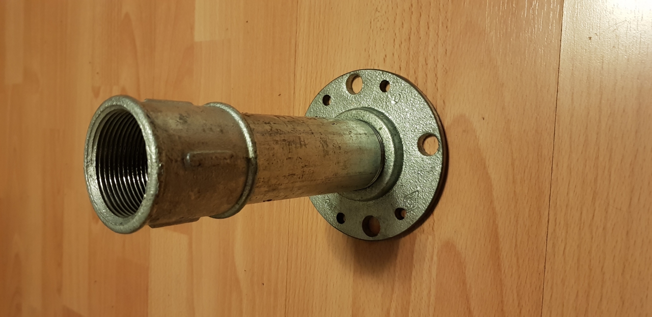

Vielleich hilfreich.
Skizze und selbst gebauter Abzieher.[image][image]

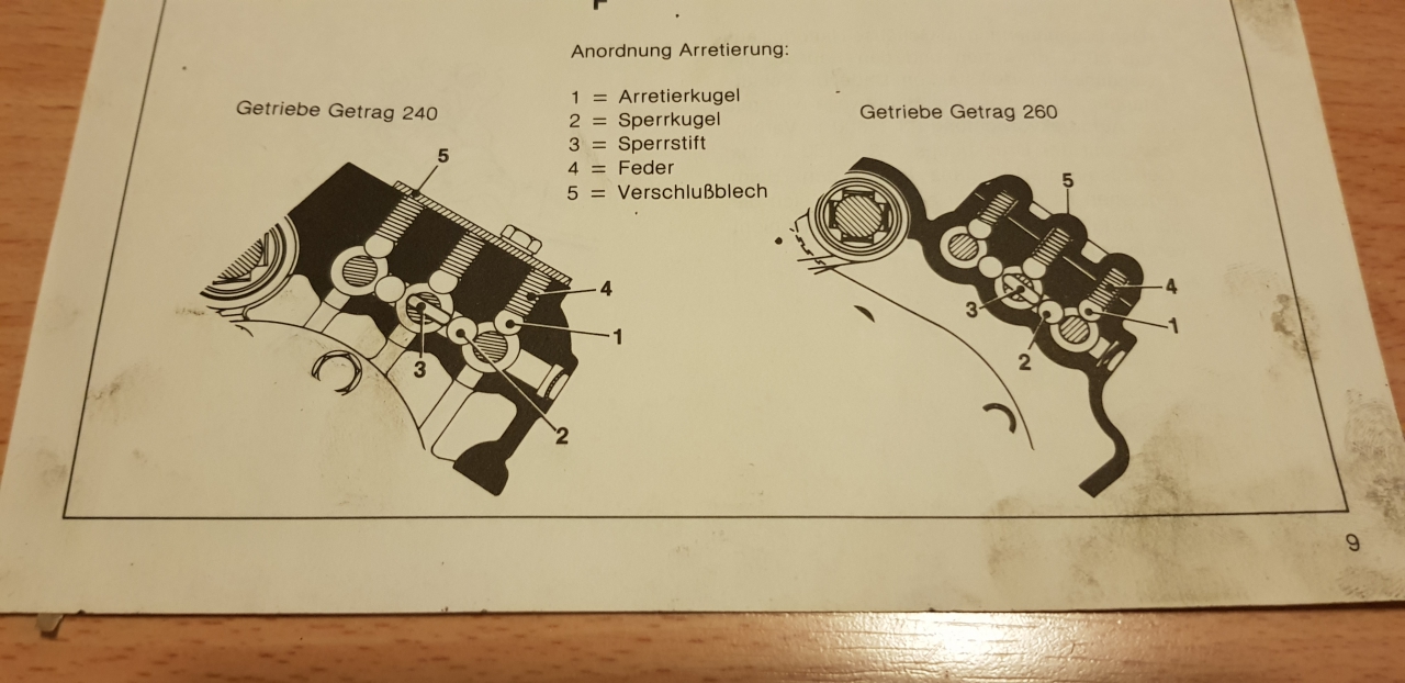

So dann möchte ich das mal abschließen:
Nachdem ich das Getriebe noch zweimal sauber gemacht habe und zwischendrin gefahren bin, konnte ich den Ölverlust doch noch eindeutig zuordnen.
Obwohl ich mir zuerst sicher war, dass es oben am Deckel der Arretierung trocken ist, kam das Öl tatsächlich genau da raus.
Und zwar nur so wenig, dass sich am Halter vom Auspuff aus die Suppe Dank Fahrtwind schön über den Kat verteilte.
Gut, das ist jetzt Geschichte.
Das Cabrio ist ab sofort rundum dicht und trocken! Was für ein Segen:-)
