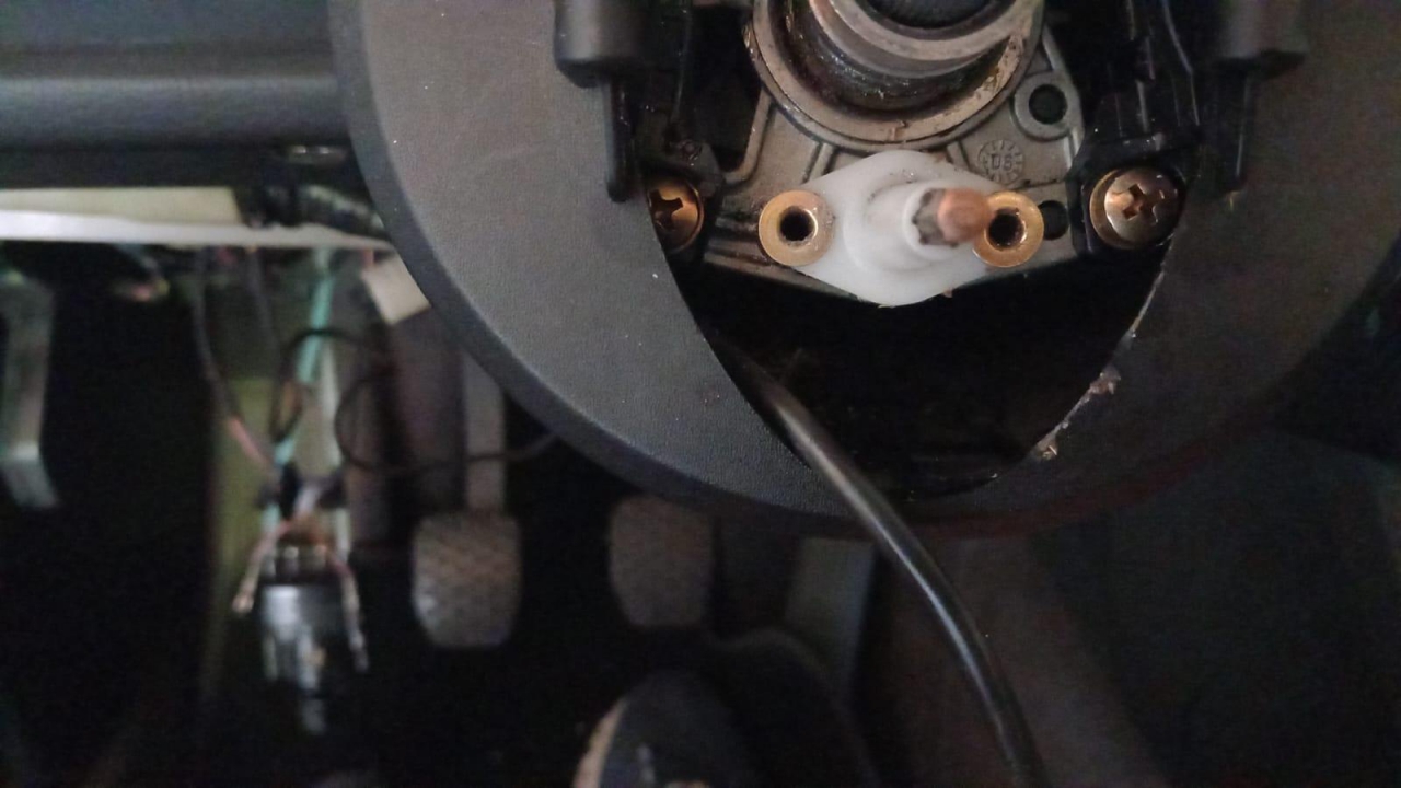

Pat1976 @, Freitag, 09.06.2023, 20:04 (vor 1245 Tagen) @ emetic
Servus nach unsinnigen Jahren ohne einen e30 , endlich wieder zugeschlagen und bin auch super happy .
Aber ; ich bräuchte dringend eure Hilfe :
Da Ihr schon Erfahrungen gesammelt habt :
Bmw e30 325i 2 türer Bj 1990
Ausgangslage : War ein Airbag ab Werk Lenkrad verbaut.
Hab ich rausgebaut .
Rein kommen soll ein Mtech2
Jetzt zum Problem : Ich hab per Reihenfolge : die Hülse Nr 4 , lenkrad , Hülse Nr.4 , Beilagscheibe , Sicherungs Mutter so wie ausm Forum vorgegeben montiert .
Das Lenkrad sitzt nun auch top fest und wackelt auch nicht , jedoch ab 1/4 Drehung blockiert der Schleifring rückstelle meine ich , wenn ich weiter drehen würde täts den wohl abreisen ... habt ihr da ne Idee wo das Problem ist?
Es ist von einem Weißem Stift die rede der für das blockieren veratwortlich wäre ?
meint man da diesen [image]
Netten gruss Patrick

BMWMartin @, Норильск, Russland, Freitag, 09.06.2023, 21:13 (vor 1244 Tagen) @ Pat1976
Lies doch nochmal hier:
Link
Die Hülse unter der Mutter und Beilagscheibe bewirkt doch nichts. Dazu noch die Sache mit der Verriegelung beachten.
