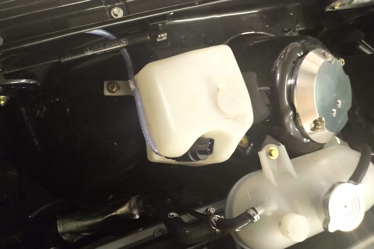

![[image]](images/uploaded/20220325191913623e15b16e9c5.jpg)
Moin zusammen, hat jemand eine Idee welcher etwas kleinerWaschwasserbehälter gut passt?
Wie man im Bild sieht ist es da etwas eng
Danke

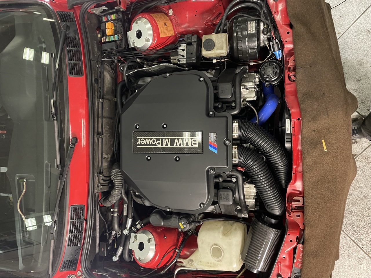

Eventuell die Sport-Variante.![[image]](images/uploaded/20220326064923623eb773e1d36.jpg)
Waschwasserbehälter S62
Tom330CI, Samstag, 26.03.2022, 08:41 (vor 1686 Tagen) @ andi2,9
Das sieht gut aus.
Von welchem Modell ist der?

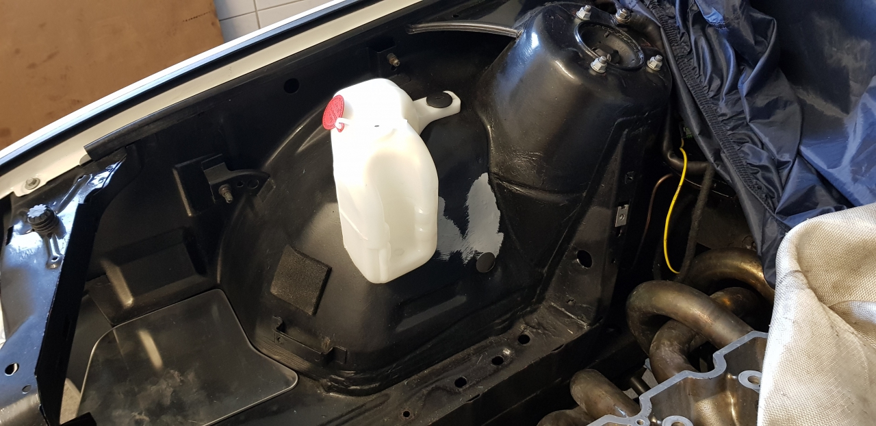

Das ist nur der Intensivreinigungsbehälter von der Scheinwerferwaschanlage vom E30. Den habe ich einfach abgeschnitten.![[image]](images/uploaded/20220326075144623ec610b4627.jpg)

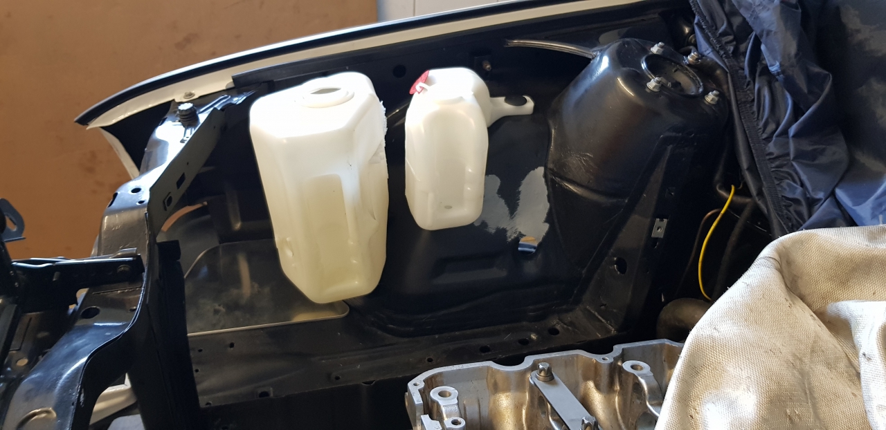

E38 Intensivreinigungsbehälter.
Braucht aber einen kleinen Halter den man selbst fertigen muss (Kantblech ans Radhaus schweissen, mit Bolzen oder Nietmutter für den Behälter).
![[image]](images/uploaded/20220326102541623eea25207dc.jpg)
Tom330CI, Samstag, 26.03.2022, 21:02 (vor 1686 Tagen) @ BMWMartin
Sehr gut, danke
