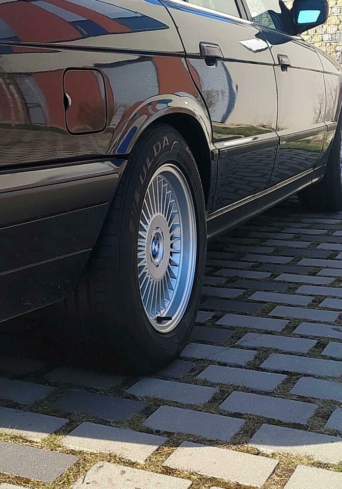

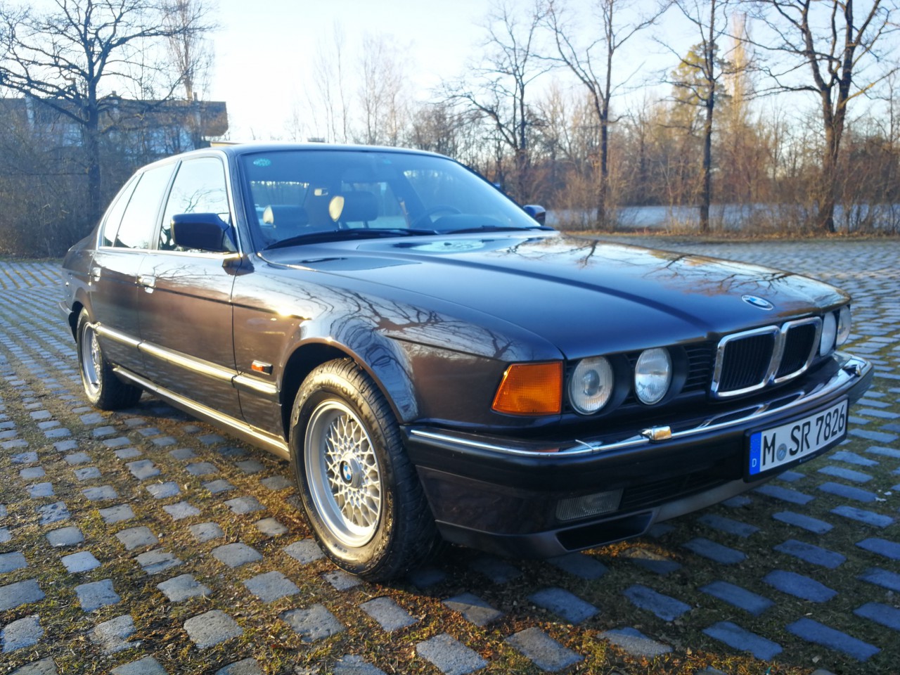

Hallo in die Runde!
Ich bin bis jetzt "Mitleser" und habe nun ein Thema.
Auf meinem E32 wollte ich die Styling4 16" montieren. Wie manche auch auf den E30. Hierfür benötige ich noch ein Traglastgutachten. BMW gibt keine mehr heraus.
Hat jemand eins, das ich als Kopie bekommen kann?
Vielen Dank für Eure Bemühungen.
Sascha[image]

Steht denn eine KBA-Nummer in den Felgen?
Wenn ja, zum TÜVer deiner Wahl, das Gutachten ist in (seiner) Datenbank.

KBA Nummer wirst du keine drauf finden. Ist bei Originalfelgen nicht der Fall. Könnte dir evtl. weiterhelfen, könntest du ein Foto hochladen wo man die ganzen Beschriftungen sieht? Das müsste eine Schmiedefelge sein und von Fuchs kommen, wenn das hinhaut könntest du dir evtl. ein Traglastgutachten besorgen.
Bei E32 und E38 Felgen ist die Chance durchaus gegeben mit KBA-Nummer. Also einfach nachsehen, kostet nix.

Wie gesagt, wenn es eine Schmiedefelge von Fuchs ist gibt es evtl. die Möglichkeit ein Traglastgutachten zu bekommen. Deshalb sagte ich ja wenn man die Bezeichnungen hätte die in der Felge stehen könnte man weiter sehen.

https://www.e30.de/fotostory/f02285/16.jpg
glaube diese Felge ist gemeint. Hab das bild auch noch größer.

Die Felge auf dem Bild ist eine Fuchsfelge, erkennt man an dem kaum als solchen wahrnehmbaren Fuchs links neben der mit 3 beginnenden Nummer.
https://www.fuchsfelge.com/de/service/technisches-datenblatt.html
Unter dem Link kann man sich ein technisches Datenblatt anfordern. Die in dem Formular geforderte Werkzeugnummer ist die mit 3.... beginnende Nummer.
