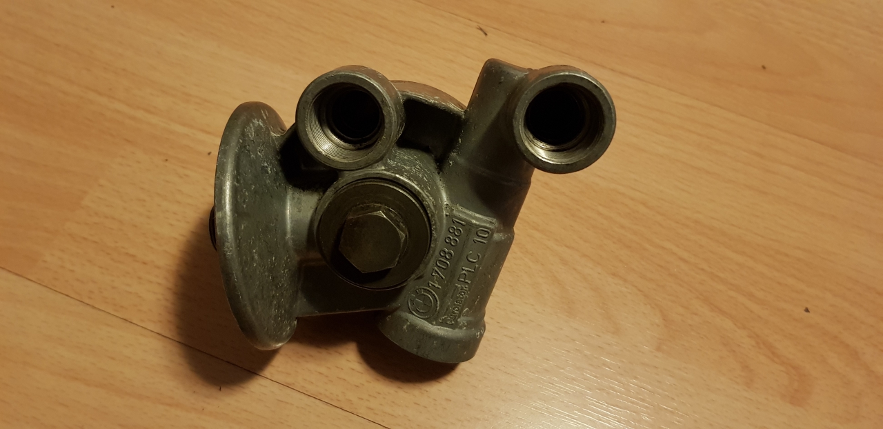

wegen eines M20 Umbau auf Kompressor, kann ich die serienmäßigen Ölleitungen vom Ölfilterflansch, nicht mehr nutzen. Der Ölfilterflansch wird beibehalten.
Welche Anschlussstücke können hier verwendet werden?
Als Ölkühler wird ein Setrab Serie 9 13-Reihen verwendet.

Sowas in der Richtung.

Ich habe bei mir Dash10 Adapter eingebaut da mein Ölkühler ebenfals Dash10 Anschlüsse hatt.
