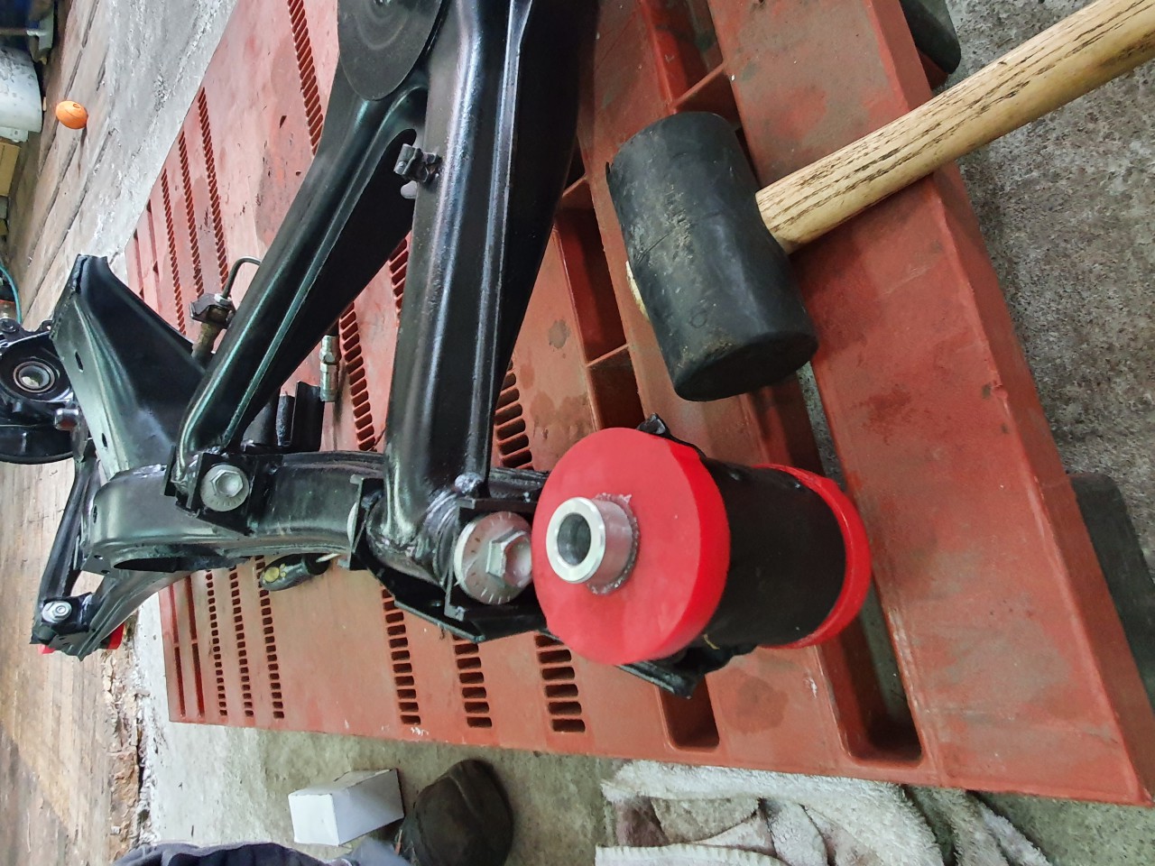

SirFirekahn, Montag, 21.03.2022, 21:13 (vor 1690 Tagen) @ m3.andy
Tatsächlich gehen da schon ein paar Grad mit den Lagern. Wenn aber die zu fräsende Nut nicht gerade steht, dann klappt das nicht. Keine Ahnung, was genau bei meiner HA los war, aber jetzt läuft der Wagen wie Butter.
Was bei nem V3 und H&R Stabi aber auch irgendwie das Mindeste ist :-P [image]

Stephan Hippel, Mittwoch, 23.03.2022, 10:08 (vor 1689 Tagen) @ m3.andy
Hallo, neuteile habe ich nicht verbaut, ich habe den Achsträger auf dem Frästisch ausgerichtet, als bezugspunkt die bohrung fürs Diff genommen, dann den Abstand von den Achsträgeraufnahmen zum Frästisch genommen und mit anderen Trägern aus meinem Lager verglichen, mit den Lenkern habe ich ähnlich verfahren. Die Teile aus meinem Lager hatten alle das gleiche Maß, die eingebauten sind abgewichen....
mit den exzenterlagern kannst du kaum was ausgleichen, die Zeit und das Geld hätte ich mir sparen können
Gruß Stephan

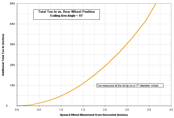

Verändert sich eigentlich die Spur wenn das Fahrzeug einfedert? Eigentlich vermisst man ja in beladenem Zustand. Das war bei mir nicht der Fall. Vielleicht würde es dann ja sogar einigermaßen stimmen. Wenn die Lager alle neu sind werde ich ihn nochmal vermessen lassen und zwar genau so wie es sich gehört.
Hinterachse Problem
TR-Spider, Montag, 21.03.2022, 21:47 (vor 1690 Tagen) @ m3.andy
Spuränderung beim Einfedern
(ist in 1 inch=25.4mm, 1 inch/64 =0.4mm)
Aber messen geht im Grunde auch unbeladen, da ja beide Seite gleich ändern.
