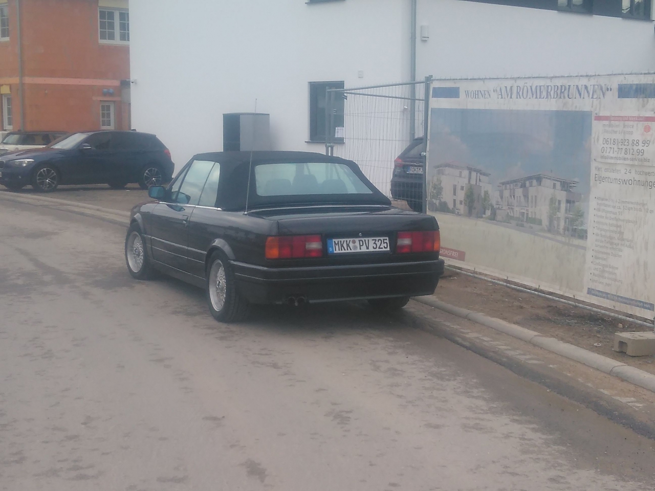

also ich fahre die BBS Rz 378 vorne mit 205/55/15 und hinten mit 225/50/15.
Passt bei mit am Cabrio (mit Serien Kotflügelkante - war ja vom Werk aus leicht angelegt) und am VVFL mit baugleicher Bördelung. Und der VVFL ist schon tief

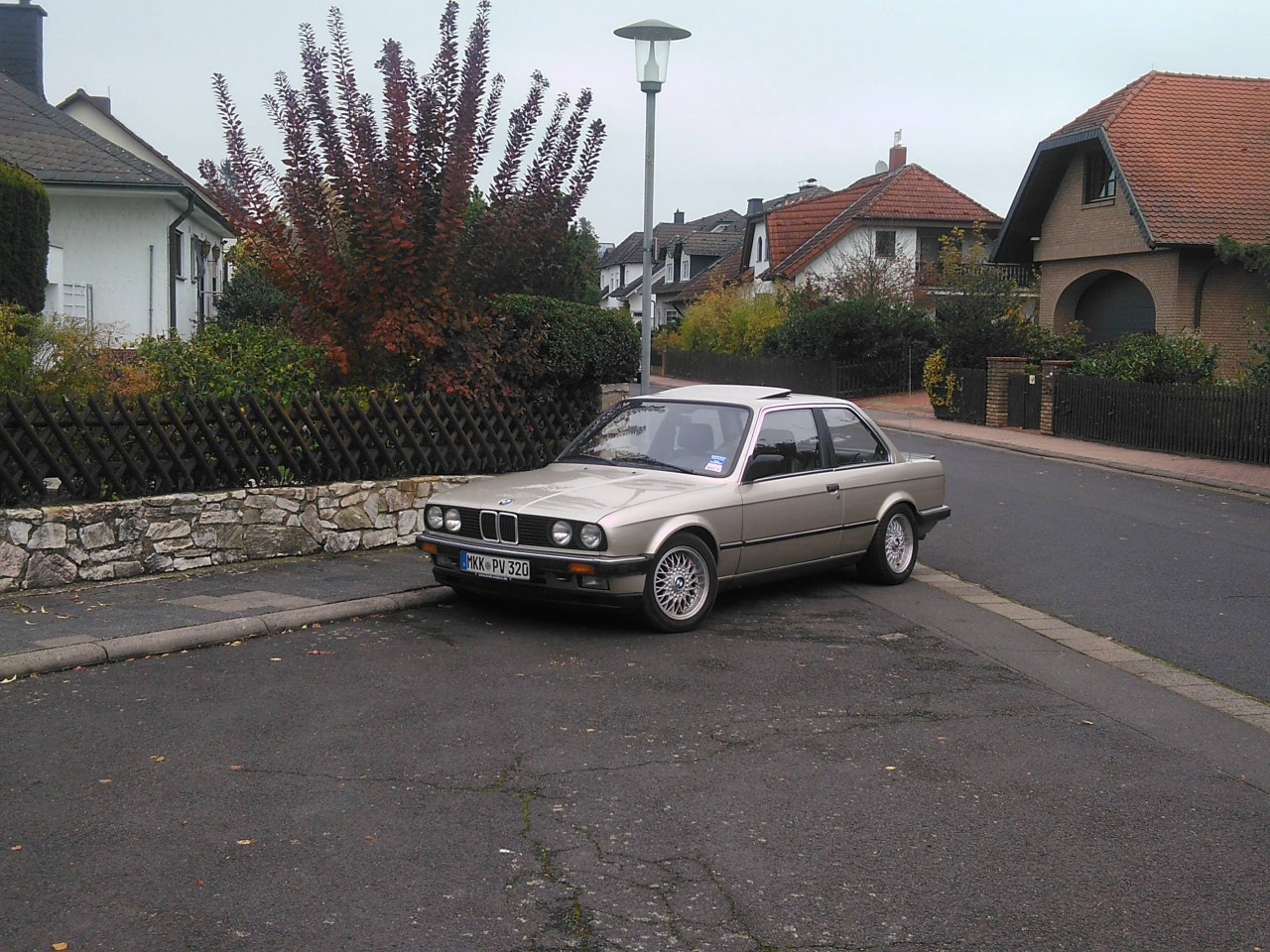

M-technik Federn. Also 20mm. Aber mit M50 Motor vorne und hinten schon alt. Also ich gehe mal von 30-35mm aus.
Der Bronzitbeige:-) hat vorne auch Mtech und M50 und hinten - gepresste Feden aus nem sehr alten Breitbau. Das hat fast keinen Federweg, den kannst nicht als Referenz nehmen. Das sind die Radhäuser ja megahoch ausgeschnitten
