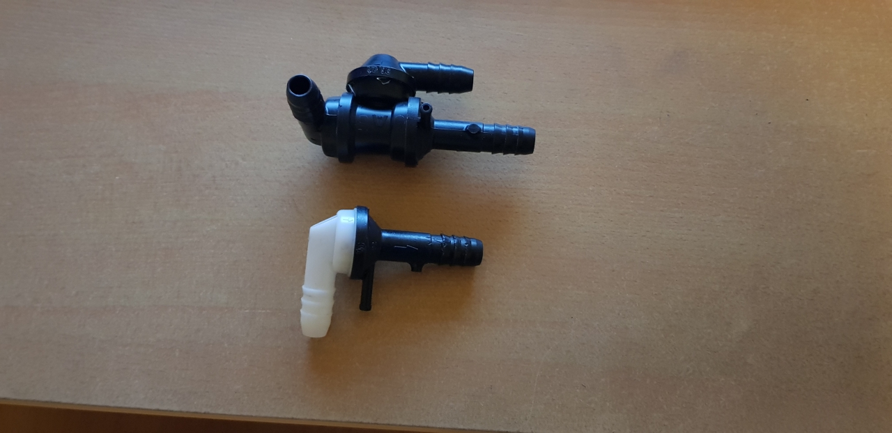

andi2,9 @, Samstag, 12.03.2022, 16:05 (vor 1697 Tagen)
Drosselklappe vom BMW E30 M20B25.
Meine Drosselklappe, hat zwei Ausgänge, für den Anschluss an den Bremskraftverstärker.
Was ist der Unterschied zwischen einem oder zwei Anschlüsse?[image]

juergen elsner @, Samstag, 12.03.2022, 18:12 (vor 1697 Tagen) @ andi2,9
bei mir werden über ein Winkel-Rückschlagventil 1 158 113 zusammen geführt in einen Schlauch
zum Bremskraftverstärker.

andi2,9 @, Samstag, 12.03.2022, 18:20 (vor 1697 Tagen) @ juergen elsner
Bei mir auch.
Worin liegt der Vorteil, zwischen einem oder zwei Anschlüssen?
Würde gerne auf einen Anschluss reduzieren.[image]

Manger87, Samstag, 12.03.2022, 20:37 (vor 1697 Tagen) @ andi2,9
Servus,
Soweit ich mich erinnern kann, wurde der zweite Anschluss verbaut um die Membrane des BKV bei langen Vollgaspassagen durch Nutzung des Venturi Effekts vorzuspannen damit die Bremskraftünterstützung vorhanden bleibt.

ChrisAS @, Köln, Sonntag, 13.03.2022, 14:21 (vor 1696 Tagen) @ andi2,9
Abgesehen vom technischen Effekt ist das Datumsbedingt, der Wechsel beim 325i war im Januar 1989. Vorher die doppelte, danach nur noch die einfache Version.
Beim 320i gabs afaik immer nur die einfache Version.

BMWMartin @, Норильск, Russland, Sonntag, 13.03.2022, 20:47 (vor 1696 Tagen) @ ChrisAS
No :-P
Mein 10/89er 320i hatte auch die doppelte Verschlauchung.

ChrisAS @, Köln, Montag, 14.03.2022, 10:17 (vor 1695 Tagen) @ BMWMartin
No :-P
Hallo Martin,
argh, also genau andersrum.:-|
320i Kat immer die doppelte "Luftpumpe".
325i Kat:
- bis 12/88: "doppelte Luftpumpe"
- ab 01/89: "Einfache Luftpumpe"
Spannend wird das Thema noch, da es ja im Juni bzw. November 1988 noch den Wechsel vom L- auf das T-förmige Leerlaufregelventil beim M20 gab. Da gabs beim 325i 2 Monate Überschneidung.
Grundsätzlich gilt:
Beim 1988er M20 muss man genau aufpassen welchen Faltenbalg man braucht/kauft.
