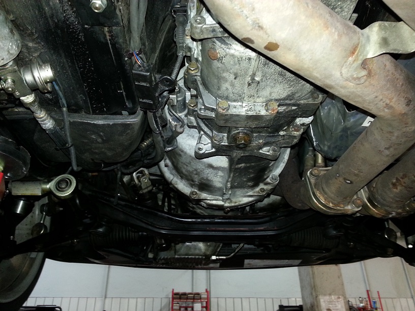

Bin mir nicht mehr sicher, aber ich glaube ich hab da damals nur da wo der Bogen ist vom Krümmer mit dem Gummihammer ne kleine Delle in die Karosse geklopft.
War 2013, schon paar Jährchen her
