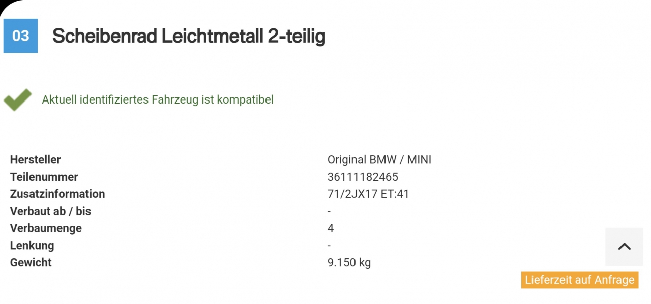

Suche eine Traglastbescheinigung für die BBS RC040.
Also die Styling 5 in 7.5x17 et41
Es geht darum die Räder auf der Vorderachse eines e46 zu fahren.

andi2,9 @, Mittwoch, 09.03.2022, 14:02 (vor 1703 Tagen) @ e30-s50
hat deine Felge die Nummer 1-182-465, dann kannst du dich gerne bei mir melden.
Traglastbescheinigung BBS RC040 Styling 5
e30-s50 @, Mittwoch, 09.03.2022, 20:58 (vor 1703 Tagen) @ andi2,9
bearbeitet von e30-s50, Mittwoch, 09.03.2022, 21:47
Sie haben Post.
Genau das ist die Felge.

Die RC040 ist eine Felge der Werksausrüstung und hat damit keine KBA- Nummer da Sie in den BE des Fahrzeugs mit erfasst ist.
Es gibt dazu höchstens ein Gutachten für einen eingeschränkten Verwendungsbereich oder Eintragungshinweise in der Räderfeigabe seitens BMW.
