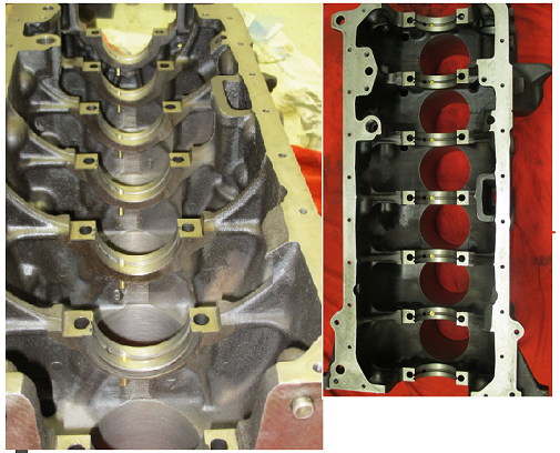

Wer kann eine BMW M20 Kolbenbodenkühlung, im Motorblock nachrüsten?

das sollte für jeden Maschinen-oder Werkzeugbau keine große Herausforderung sein.
Ich habe bei mir die Düsen vom 745i in die Hauptlagergassen gesetzt.

Ich hab's auch beim Motorenbauer machen lassen.
Der hat mir Eigengewächse ohne Rückschlagventil eingebaut, weil selbige gerne mal klemmen.
Kompensieren will ich das mit einer Ölpumpe, die mehr Volumen macht.

Welle muß ich übrigens die normale nehmen, die vom Td ist wegen dem anderen Zahnriemenlauf.
