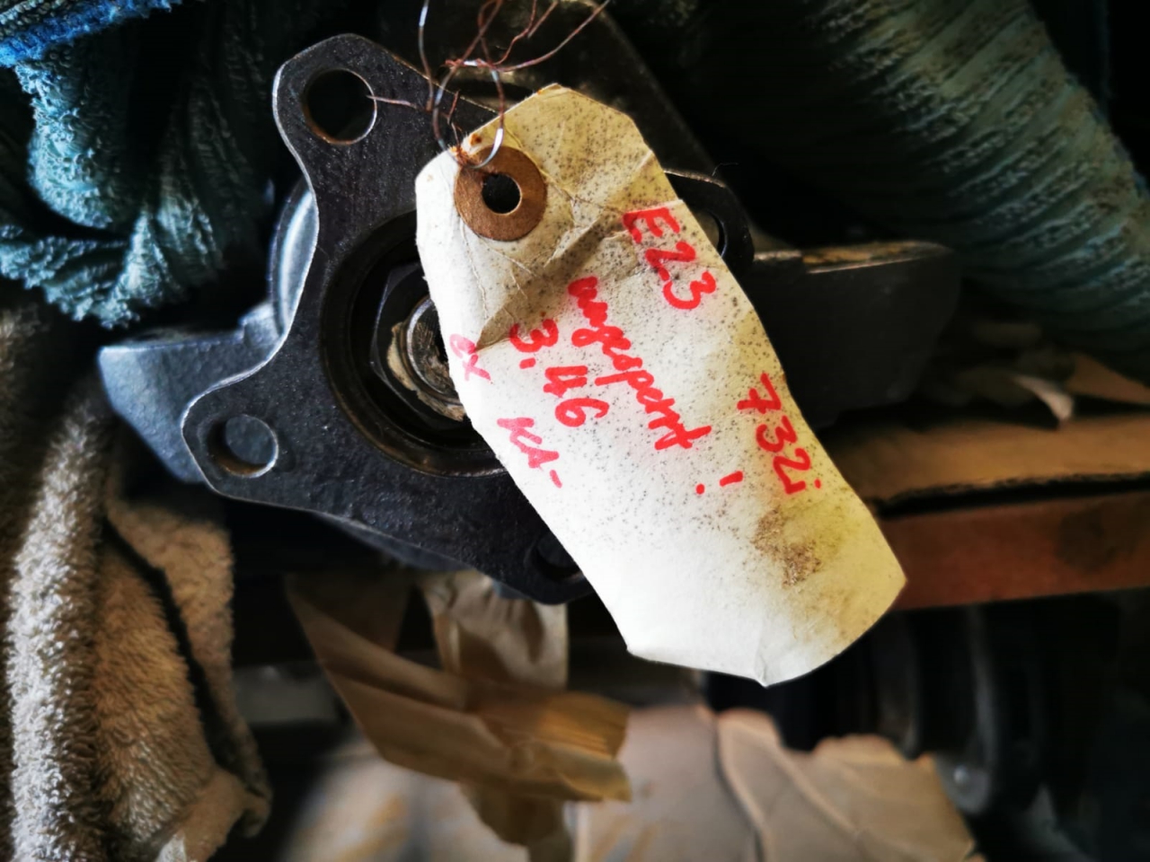

Mir wurde ein E23 732i Diff angeboten. 3.46er Übersetzung.

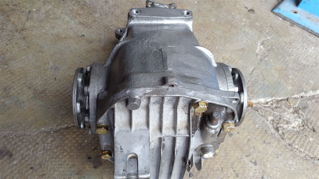

Was ist das für ein Diff? 210? 188? Ist das für einen E30 (Dann mit M30) passend? Klar den E30 Deckel dran, aber sonst?![[image]](images/uploaded/20220226170948621a5edc94259.jpg)

Sieht nach 188er Diff aus. 3.46 wäre mir aber zu kurz für E30 mit M30. Finde da 3.25 optimal.
Wahrscheinlich werden die Flansche links/rechts im Diff nicht zu den Antriebswellen im E30 passen.
genau so ist es...
Maddin M30B35
, Leezen, Samstag, 26.02.2022, 20:55 (vor 1711 Tagen) @ polobob335i
Du müsstest lediglich die Steckachsstummel ziehen und gegen deine tauschen.....die Staubbleche der Antriebe sind geringfügig unterschiedlich bei den verschiedenen Jahrgängen, sollte aber nichts ausmachen. Und ich fahre auch das 3.25er im Cabrio mit M30 und mein M30 ist auch etwas leistungsgesteigert. Mit dem 3.25er fährt es sich eher zum cruisen, wobei ein bissel sportlich geht natürlich auch. Das 3.73er wahr viiiiel zu kurz. Ich wollte auch schon immer mal ein 3.46er ausprobieren, das sollte die optimale Kombi zwischen sportlich und cruisen ergeben.
