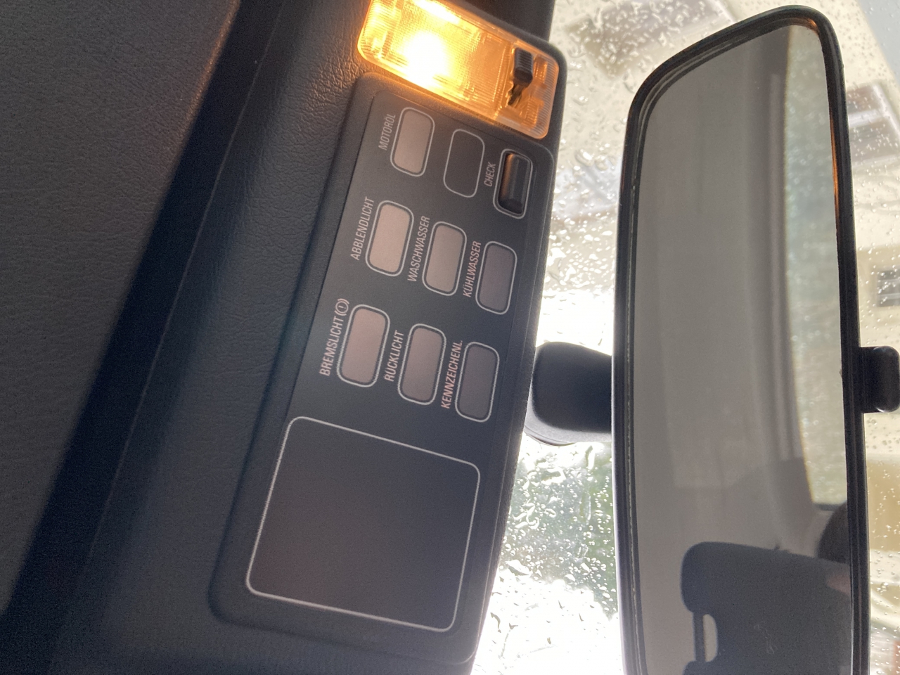

Servus Freunde,
ich hätte mal wieder eine Frage.
Und zwar gehen jedes Mal wenn ich den Motor starte die Check-Leuchte (zwischen Geschwindigkeitsanzeige und Drehzahlmesser) sowie die Bremsleuchtenkontrollleuchte (siehe im Bild oben links) an. Die Check-Leuchte geht dann allerdings wieder aus, wenn ich mehrmals auf die Bremse drücke (soll wohl normal sein), allerdings bleibt die Bremleuchtenkontrollleuchte etwas länger an.
Ich habe die Bremsleuchten sowie alle anderen Leuchten/Scheinwerfer mehrmals gecheckt, das funktioniert jedoch alles.
Wisst ihr was es damit auf sich hat?
Danke im Voraus!
VG

Hallo!
Hast Du schon mal die Bedienungsanleitung zu deinem E30 gelesen? Das ist kein Golf. Manch' tolles Feature bleibt Dir eventuell verborgen.
Das Verhalten ist ganz normal. Die Bremsleuchten beim E30 können nur "heiß" geprüft werden, also bei Betätigung.
Deshalb wirst Du bei jedem Start gebeten die Bremse zu drücken um die Lampen zu prüfen.
Mehrmals sollte das allerdings nicht sein. Ein Pedaldruck reicht, sonst ist am Bremslichtschalter oder im Kreis der Checkcontrol elektrisch zu prüfen (Übergangswiderstände).
