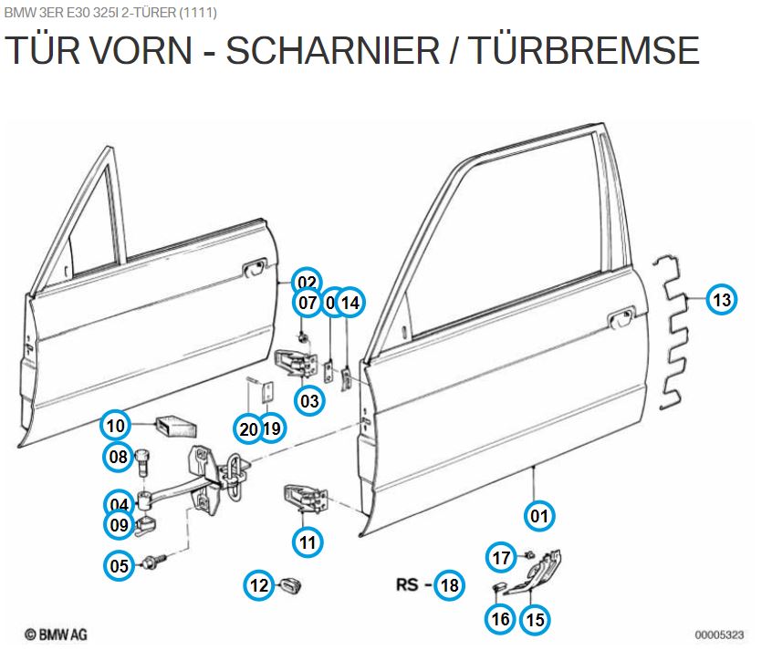

An meinem E30 möchte ich die Tür unten etwas weiter nach außen stellen, damit sie bündig zum Kotflügel ist.
Kann mir jemand sagen, welche Unterlegplatte im EKG die richtige ist: Die mit der Nr. 14 oder die links davon. Jede von diesen gibt es ja in 0,5mm und 1mm Stärke.

Wenn du die Tür unten links mehr rausholst,kommt die auch hinten weiter raus.....
Das Schloß bleibt der Kipppunkt der Tür an dem hinteren Radlauf..
Normal hast du im Kotflügel etwas Spiel zum einstellen.... Von der Radseite sind da zwei Blechschrauben die die Wand von Kotflügel in Richtung halsten zur Tür...
