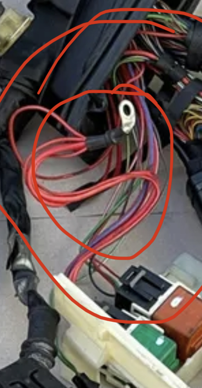

Mein Kabelbaum hat keinen Pluspol!!!
Es gibt keinen freien Stecker oder Ring Öse oder sonst irgendwas an dem man irgendwie Plus anschließen könnte.
So sollte das wohl eigentlich aussehen:
Aber nichts... alle roten dicken Roten Kabel verteilen sich über die Verteilerkappen und/oder Relais und/oder Motorsicherungen. Aber nirgends irgendein loses oder abgeschnittenes Kabel.
Hat jemand eine Ahnung was hier los ist ? :-D

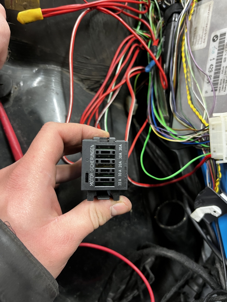

Eventuell ist am Sicherungsblock des Motorkabelbaum ein Pin ausgebrochen. Da kannste ja mal genauer schauen und den Block mit 12V versorgen.

meinst du diesen Block:
schaue ich mir an.
Verwirrend ist, das mein Kabelbaum weder zum WDS passt noch zu allen anderen Bildern die ich zu diesem Kabelbaum finde. Das hatte mich beim heraus trennen des Automatikteils schon verwundert, war aber da nicht weiter störend.

ja genau der. Da mal Saft anlegen und alle roten Leitungen mal durchmessen.

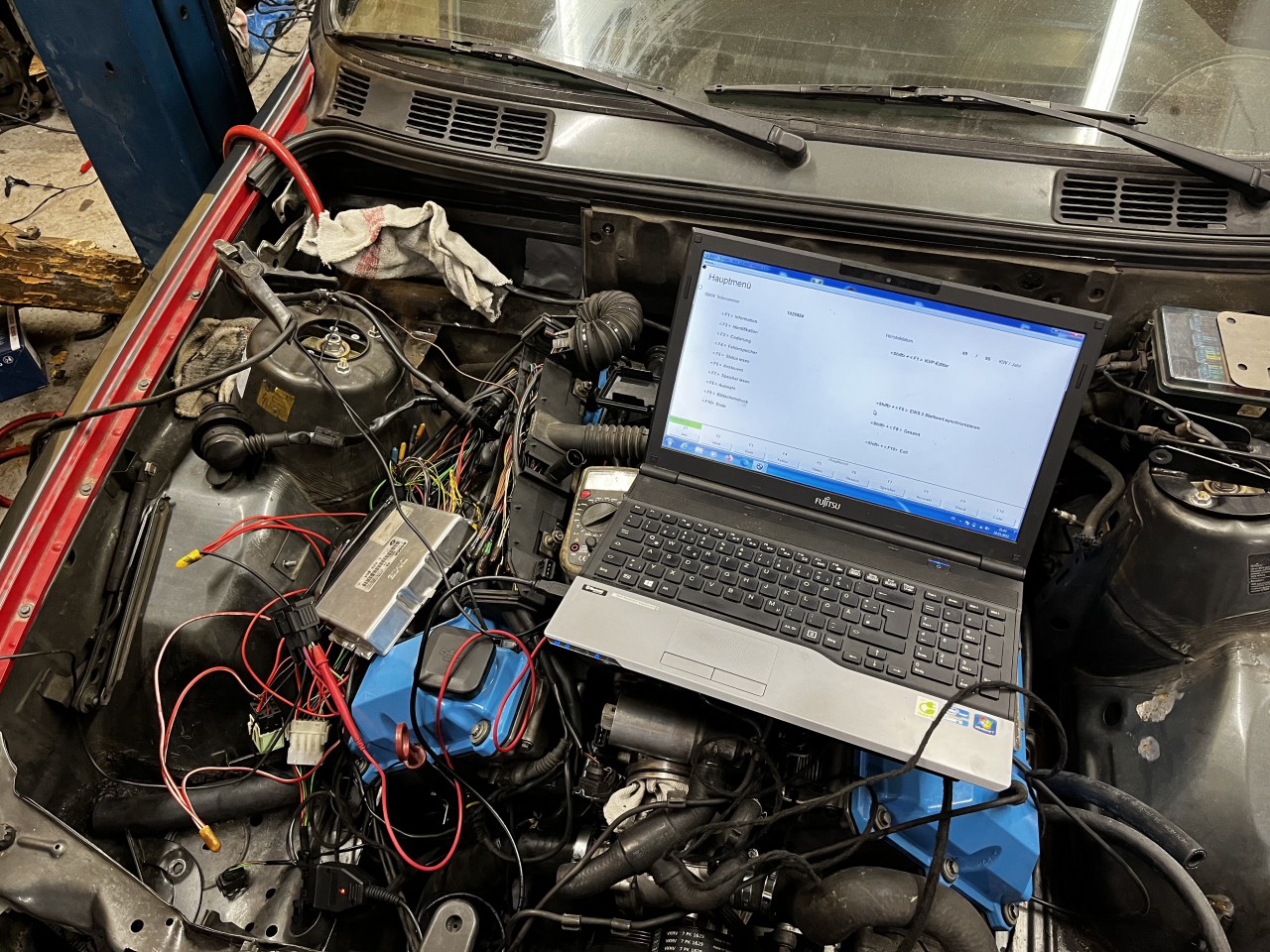

failx, Samstag, 19.03.2022, 01:08 (vor 1623 Tagen) @ tino335i
Es läuft endlich. Nach Stunden um Stunden Recherche am Auto und im wds ist das Rätsel gelöst.
Beim Ausbau des Motors scheint der Vorbesitzer wohl das ein oder andere abgeschnitten zu haben.
