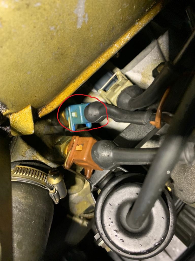

Eine Besonderheit ist mir noch aufgefallen, die ich mir absolut nicht erklären kann. Typischweise gibt es wohl 3 Relais die unter dieser Kappe vorne im Motorraum sind (DME, Kraftstoffpumpe, Lambdaheizung oder so ähnlich). Bei mir wurde aber provisorisch noch ein zusätzliches Relais direkt am vermutlichen Lambdaheizungsrelais angebracht. Von dem Relais gehen einzelne braune Leitungen an die Stromversorgung und vermutlich auf den Temperaturfühler. Leider bin ich mir nicht sicher ob ich das so richtig erkenne. (siehe Bild mit brauner Leitung) Vielleicht ist es auch ein anderer Sensor?! :(
