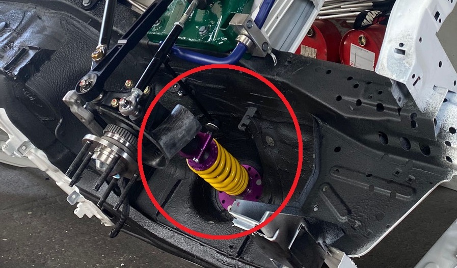

Ich hätte die Stabi-Anbindung gerne wieder am Federbein, z.B. so:
KW schreibt: der Klemmstabihalter aus dem Rennsport ist leider nicht mit der V1 – V3 kompatibel.
Hat den wer verbaut, oder es anderweitig mit Gewindefahrwerk gelöst?
Danke

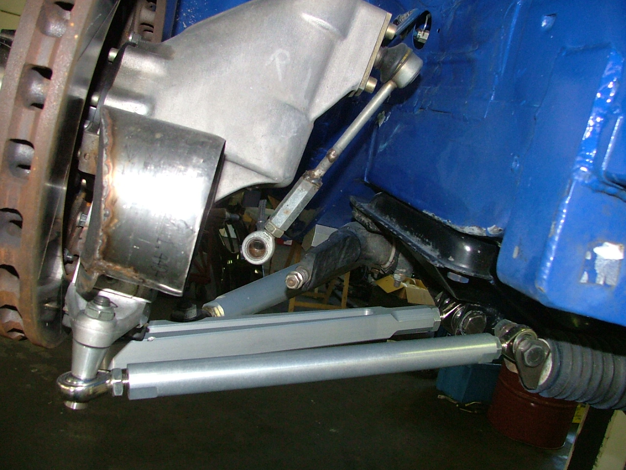

juergen elsner @, Freitag, 11.02.2022, 15:41 (vor 1730 Tagen) @ BlondyM3
weshalb denn wieder am Federbein?
Bei der im Bild dargestellten VA-Variante bietet sich doch eine Befestigung am Querlenker an.
Ist mit U-Profil und Unibal-Gelenkköpfen eigentlich wesentlich stabiler.

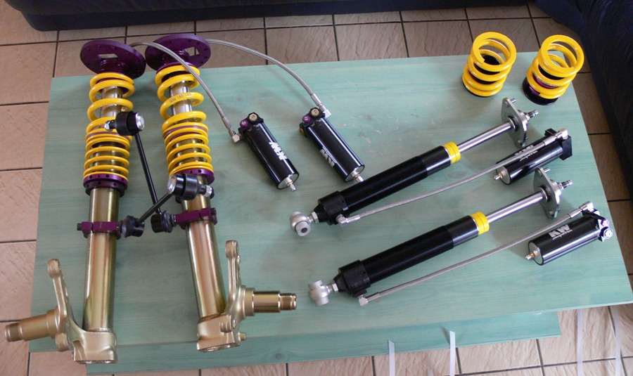

Hier noch die DTM-Variante:
Und nochmal die KW-Anbindung in anderer Darstellung.

das KW Fahrwerk, bzw. die Stabianbindung, jene ist auf dem Gewinde befestigt?
Hab aktuell ein KW Competition liegen, die ist so breit sodass mit die Anbindung 25mm an Gewinde kostet.
