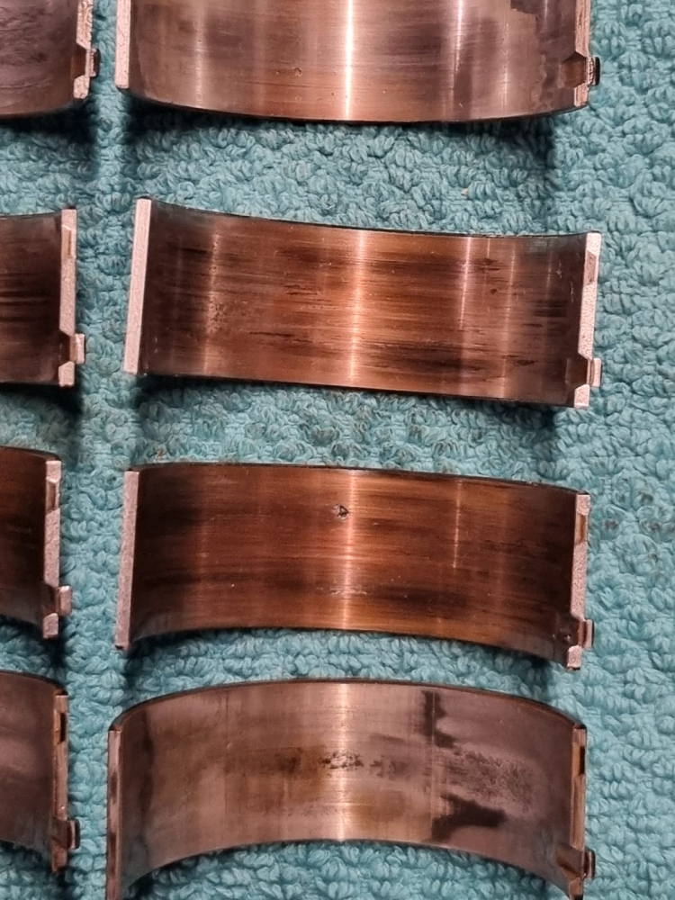

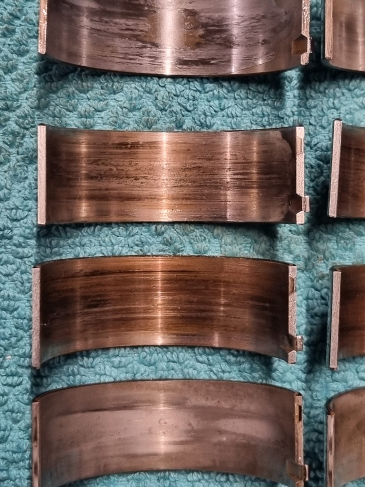

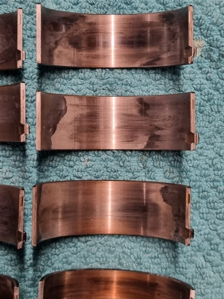

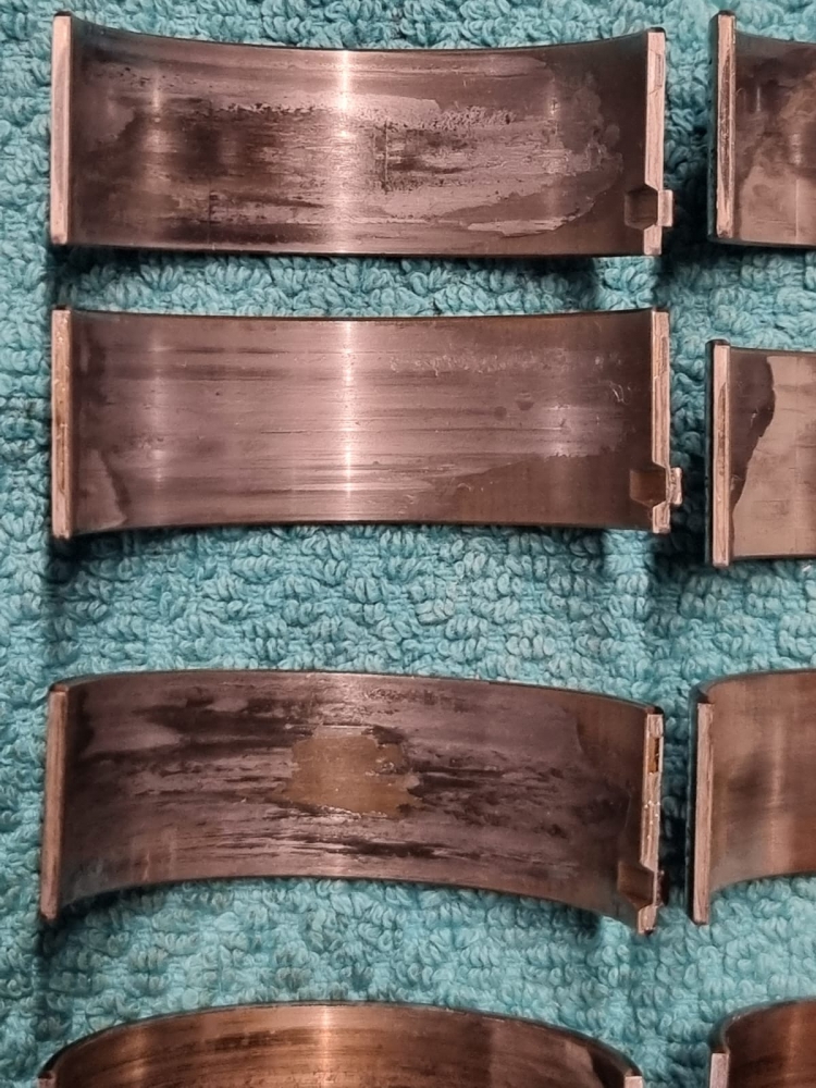

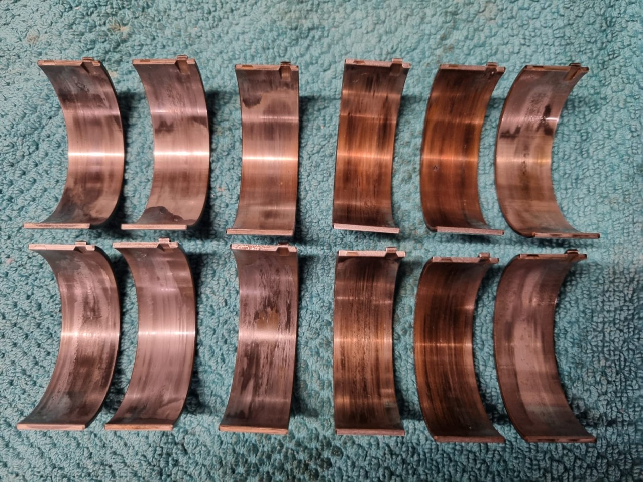

Ich hab heute mal vom Kumpel nen M20b25 auf gemacht den
ich ihm revidieren soll. Der Motor ist ein 256K1 von 87.
Er hat noch HL mit 360° Schmiernut.
Was sagt ihr zu den Pleullagern? Zylinder 4 & 5 scheinen
ja schon mal recht warm geworden zu sein. Die Lagerschalen
auf Zylinder 1,4,5 und 6 hatten nicht mal mehr Vorspannung
im Lagersitz. Schaut für mich nach geringem Öldruck aus.
Ölpumpe hat 0,25mm Zahnflankenspiel, 0,20 ist Verschleiß-
grenze. Die Lagerstellen der HL und PL sehen aber noch
ganz gut aus.
Laufleistung ist leider unbekannt.
mfg, Matze

esgey, Sonntag, 06.02.2022, 21:45 (vor 1666 Tagen) @ GT600
Da würde ich nicht nur die Pumpe prüfen, sondern auf auch den Regelkolben, bzw. seine Feder!

juergen elsner @, Montag, 07.02.2022, 09:24 (vor 1665 Tagen) @ GT600
da sollte schon was mehr gemacht werden als nur neue Lager und Pumpe. Und wenn er schon soweit offen ist, steht ja einer kompletten Revision nichts mehr im Wege außer ggf. die Kosten.
