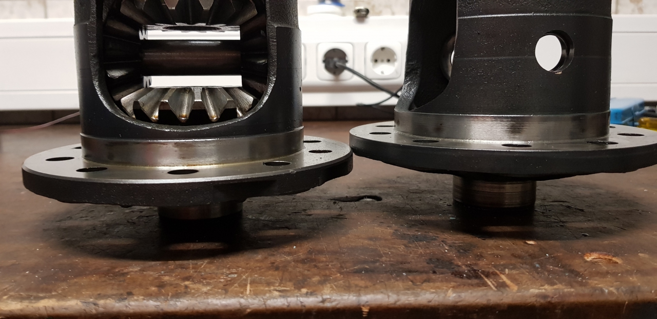

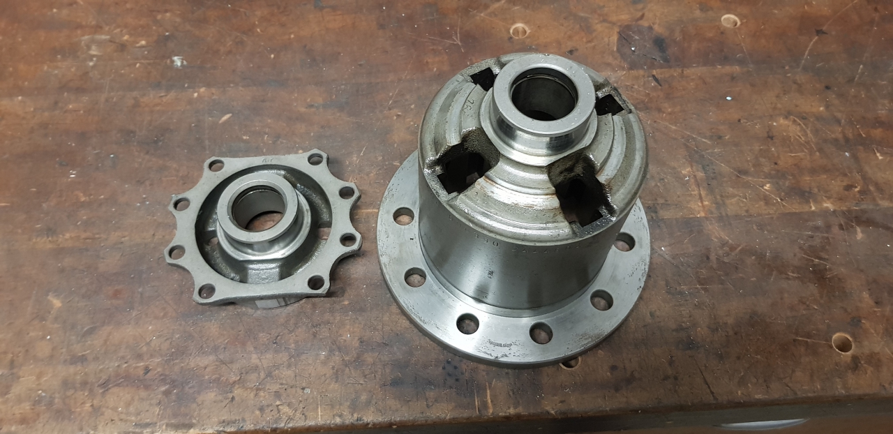

andi2,9 @, Dienstag, 25.01.2022, 16:59 (vor 1682 Tagen) @ Dominik_X5
Ja, sind unterschiedlich.[image]
Bis 3,07 und ab 3,15.

Sprich aufgrund Kegelrad und Durchmesser folgend das unterschiedliche Maß am Sperrkörper?
Somit Lösung a) Sperrkörper für 3,07er oder länger suchen oder b) direkt ein 2,93er Sperrdiff kaufen (oder tauschen gegen das 3,91er)

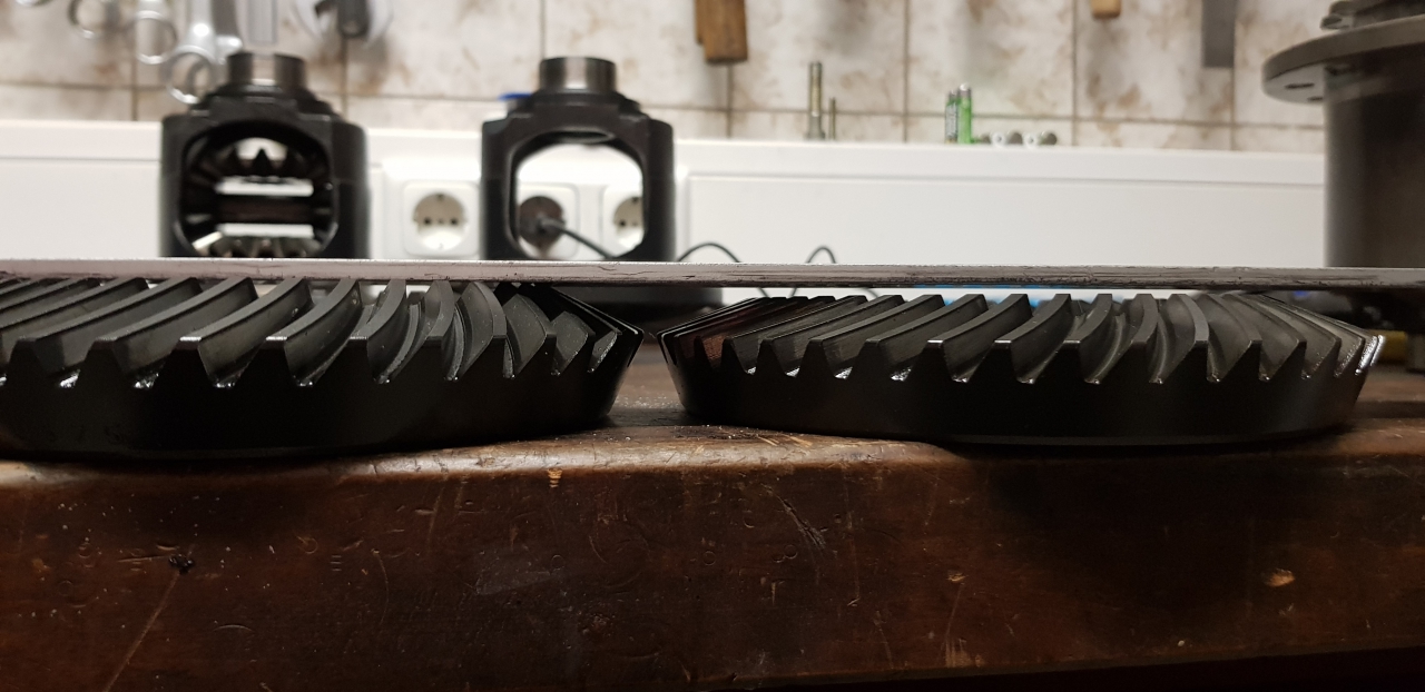

andi2,9 @, Dienstag, 25.01.2022, 17:18 (vor 1682 Tagen) @ Dominik_X5
Links 2,93, Rechts 3,46.
