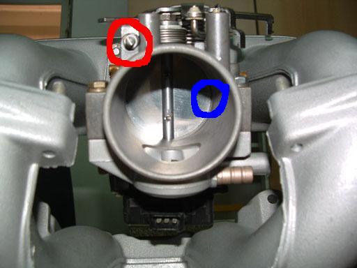

Also du meinst den Stecker der hinter der Lichtmaschine auf dem Motor sitzt und den Stecker derunterhalb der Drosselklappe sitzt?
Nope...
Sheriff, Dienstag, 25.01.2022, 09:58 (vor 1743 Tagen) @ Marcel15
Hatte lange keinen M20 mehr vor Augen, daher kann ich es nicht exakt beschreiben.
Ölniveausensor: Sitzt unten mittig in der Ölwanne
Drosselklappenschalter: Sitzt seitlich am Drosselklappenstutzen vor dem Saugrohr.
Meine Symptome: Leerlauf halbwegs stabil, beim Gasgeben drehte er bis irgendwas um 2.000 U/min, brach dann zusammen und drehte dann wieder bis rund 2.000. Egal ob kalt oder warm.
Kabelfarben geprüft, falsche Farben festgestellt, Ursache gesucht und gefunden, Problem war erledigt.
Vuel Erfolg!
Nope...

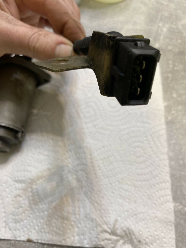

Marcel15 @, Osttirol, Dienstag, 25.01.2022, 10:46 (vor 1743 Tagen) @ Sheriff
Wir meinen schon beide diese Stecker bzw. Teile.
Der Schwarze Stecker der unten im Bild zu sehen ist.
Und diesen der mit einem Halter hinter der Servopumpe in meinem Fall liegt.
Kollege hat gemeint (arbeitet in der Werkstatt wo das Auto gerade steht) Das die Stecker nicht passen sollten, was ich aber anhand der Bilder nicht glauben kann.
Vielen dank für deine Hilfe!!!!!
