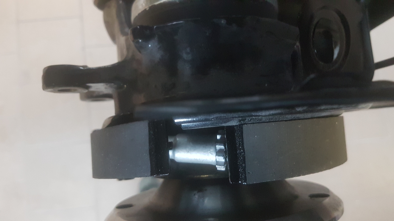

Servus,
Habe ein Problem beim Bremsenumbau.
Und zwar kippt der Handbremsbacken jetzt nach hinten weg weil das Ankerblech bearbeitet werden müsste.
Gibt's da ne Lösung?

Muss man wirklich so großzügig nacharbeiten? Ich dachte bloß der "Kranz" muss weg?!

Bin auch der Meinung, zuviel abgeschnitten.

Seh ich auch so.

Gleiche Meinung, ich hab damals nur oben die Kante weggeschnitten

Backe stützt sich in dem Bereich dann am Sattelträger ab. Bau mal weiter zusammen.

Und spätestens die Trommel zentriert das Ganze wieder...

Hab es jetzt mal so zusammen gebaut.
Ich denk mal das man das Blech so ausschneiden kann das der Belag sauber anliegt.
Wie der Belag nach mehreren Tausend Kilometer aussieht weiß ich nicht.
Aber ich denk mal das er sich einseitig einseitig abnutzen wird.
